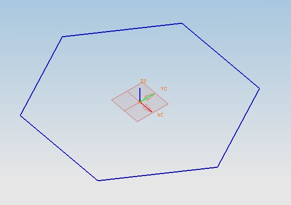

草图里怎么画6边形?  没有多边形工具啊!
发表于 2008-3-5 13:27:23 | 显示全部楼层 来自: 中国北京
草图里没有,可以画了之后约束,也可以在建模模式下,做一个,然后投影到草图中。这样就是修改的时候也要改建模中原来的那个。
发表于 2008-3-6 21:35:30 | 显示全部楼层 来自: 中国山东威海

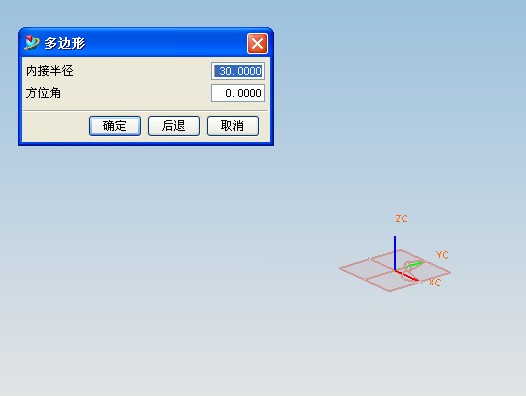

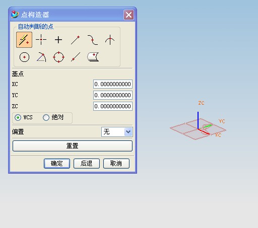

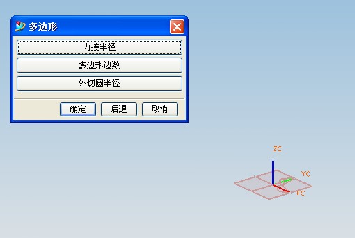

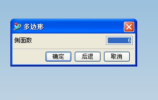

楼主可以点击“插入---曲线----多边形 ”
