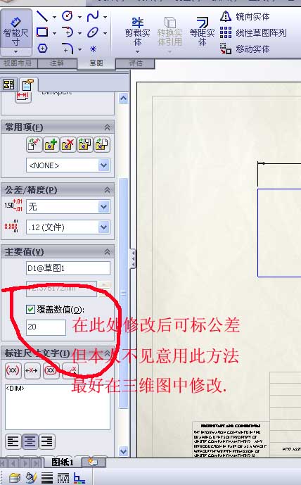

QQ截图未命名.jpg 假如有什么提示直接确定就OK了

1、你可以模型里修改
, V" Z8 I9 g& Y. Z  [8 I, s2 E' v7 ^2、你可以在工程图尺寸属性里使用覆盖数值) `) w& n" g+ i. d: P: p5 j$ }
3、公差你可以在公差/精度下选择套合里各种公差标准

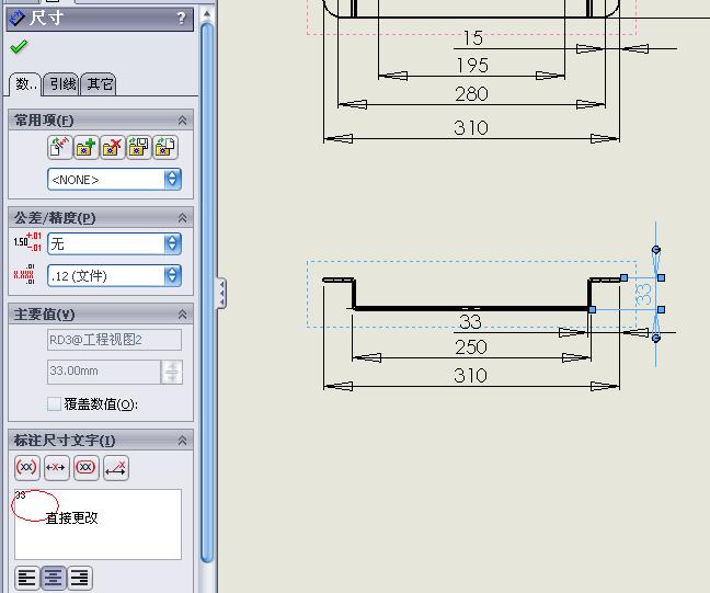

发表于 2008-3-5 18:12:04 | 显示全部楼层 来自: 中国上海
修改方法见下图,但本人不见意用标假尺寸,最好在三维图中直接修改。如果到时3D图出错很难看出。
