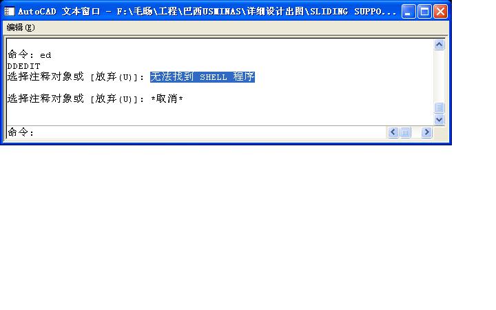

我安装了2008后,使用一段时间,,忽然发现DDEDIT命令编辑多行文本时,提示“无法找到 SHELL 程序”,我该怎么办?

发表于 2008-6-30 08:20:31 | 显示全部楼层 来自: 中国上海
和我犯的愚蠢错误一样。在工具-选项-文本编辑器、字典和字体文件名-文本编辑器应用程序设置里把“internal”改为“内部”。
