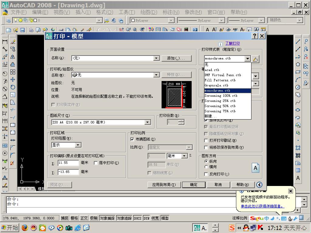

我原来用2004,打印出来的效果很好,黑色很深,后来改用2007,2008都遇到了打印问题,打印出来的线条没有2004打出来的黑,2007打出来的线条颜色较淡,请教哪里有得设置可以打到2004 的效果,同一张图张,同一电脑,同一个系统,打印出来效果都不同,
发表于 2008-3-5 17:10:54 | 显示全部楼层 来自: 中国吉林延边朝鲜族自治州
在页面设置中的打印样式表中选择monochrome.ctb,则打印出的全部为黑色,没有深浅之分了。

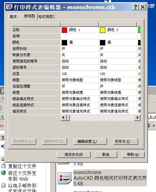

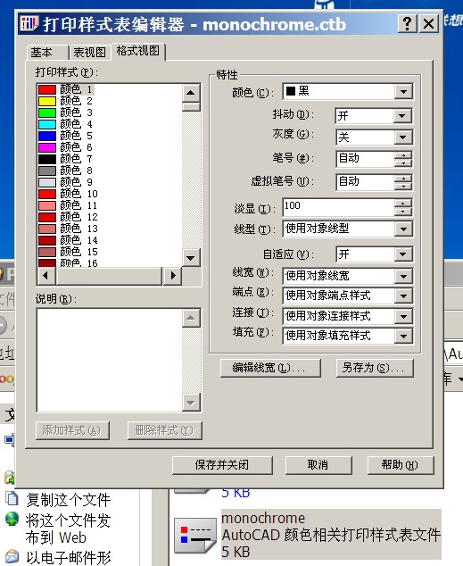

楼主可进入控制面板——Autodesk打印样式管理器或直接进入C:\Documents and Settings\Administrator\Application Data\Autodesk\AutoCAD 2008\R17.1\chs\Plot Styles
3 ^; ^" \4 V0 c2 [打开monochrome.ctb文件看看是否如以下设置:
$ O* _% j- c6 k9 T7 ?: {9 y. W, k7 j" ~' V
番禺理工 + 3 应助
