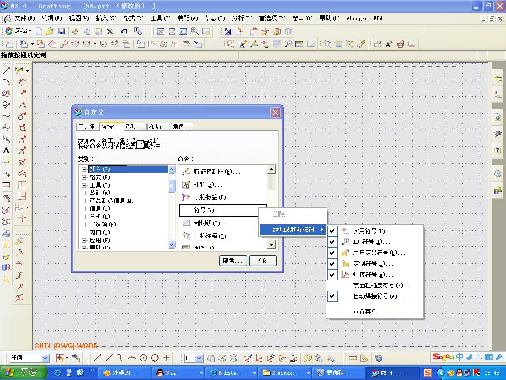

[已解决] UGNX4.0工程图里的表面粗糙度标注问题。

发表于 2008-3-5 18:57:15 | 显示全部楼层 来自: 中国江苏无锡
就这样 依照步骤就行
发表于 2008-3-5 18:59:32 | 显示全部楼层 来自: 中国江苏无锡
发表于 2008-3-5 20:17:15 | 显示全部楼层 来自: 中国上海
在\UGS\NX 4.0\UGII目录下,打开ugii_env.dat文件,将UGII_SURFACE_FINISH=OFF改为UGII_SURFACE_FINISH=ON

发表于 2008-3-5 20:24:34 | 显示全部楼层 来自: 中国北京
同意六楼的,4,5楼的好象没用。

发表于 2008-3-6 10:52:52 | 显示全部楼层 来自: 中国山东威海
非常同意6#楼的用法,我已经试验成功。谢谢!
发表于 2008-3-7 10:04:03 | 显示全部楼层 来自: 中国北京
六楼的文件有点问题,应该是ugii_env.dat而非ugii_env.dnt,用记事本打开,查找就可以了!

发表于 2008-3-8 21:42:47 | 显示全部楼层 来自: 中国黑龙江哈尔滨
6楼的办法是正确的,不过目前这项功能不好用,没有关联性。不如自己设计在"NX symbols"里,然后调用就好了。不过我还不太会,抱歉阿

发表于 2008-4-18 22:05:06 | 显示全部楼层 来自: 中国江苏连云港
6楼的不错,我改过了,可以用的,解决了问题,不用自己做符号了,$ }, F) G2 @9 z$ M' Q& ?5 b& k
明明6楼说的是ugii_env.dat文件,13楼非要说ugii_env.dnt文件,真是SB,9 Q4 p! b' t3 R# L. r! K; x

发表于 2008-4-19 19:38:10 | 显示全部楼层 来自: 中国浙江温州
何必这么麻烦,找文件找半天。直接在环境变量里添加UGII_SURFACE_FINISH=ON就行了
