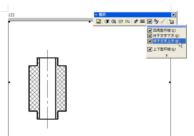

那是因为word中的图片设置问题,没有文字的时候,图片是全部可见的,当有文字的时候,图片默认为在文字的底层,你设置为在文字的上层就可以了。如图' z& b$ t: g  i! q' [. c' c

 楼主| 发表于 2008-3-6 18:01:43 | 显示全部楼层 来自: 中国江苏无锡
原帖由 zch33 于 2008-3-6 10:33 发表 http://www.3dportal.cn/discuz/images/common/back.gif
* Q! k: G" a- [. V那是因为word中的图片设置问题,没有文字的时候,图片是全部可见的,当有文字的时候,图片默认为在文字的底层,你设置为在文字的上层就可以了。如图
- V0 o7 e: U; n0 N6 Q3 c
  H. h% J  j) [( Z+ z9 c# Q' m; z' Z谢谢啊
! V$ H# ]3 J- d& N/ g) F* ?! T4 l" q9 F) z4 I, J6 O. N% n
终于指导怎么回事了
