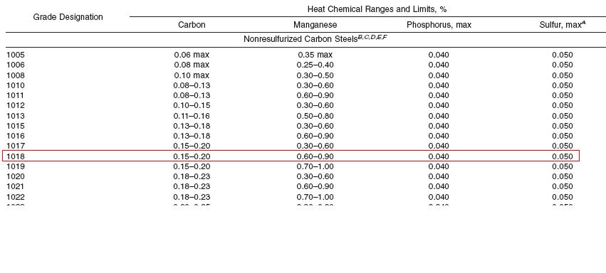

AISI 1018 符合美国哪个标准呢?谢谢。

& l3 c$ x" \3 ?& k错了是AISI  1018钢符合哪个美国标准?

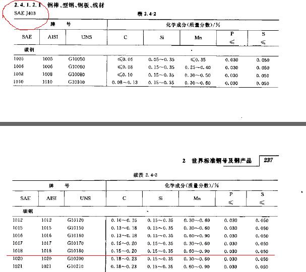

发表于 2008-3-6 09:55:48 | 显示全部楼层 来自: 中国
AISI  1018钢符美国SAE J403标准
1135026 + 2 应助
发表于 2008-3-6 22:17:31 | 显示全部楼层 来自: 中国北京
SAE J403-2001 Chemical Compositions of SAE Carbon Steels论坛里有) b8 O- s) u! y
/ m1 j7 A4 U$ G' _& X# I' p% @http://www.3dportal.cn/discuz/vi ... highlight=SAE%2B403
1135026 + 2 应助

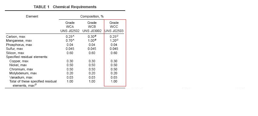

发表于 2008-9-3 18:27:48 | 显示全部楼层 来自: 中国河北唐山
谢谢版主、楼主,正因为用户把astm  a216   wcc材质产品改成了aisi  1018因不知具体化学成分变化情况而发晕,论坛就是老天爷,你们就是及时雨
发表于 2008-9-4 08:44:32 | 显示全部楼层 来自: 中国广东深圳
1018就是美标普通的碳素钢吧,只要是美标里关于碳素钢的标准都会有1018的
$ Q4 [  a" x" i0 C( V+ g* @不过你的WCC是高温用铸钢,用1018,是否合适?对使用性能是否有影响?
发表于 2008-9-4 08:51:29 | 显示全部楼层 来自: 中国广东深圳
我这里有2个牌号的成分,供楼主参考!
