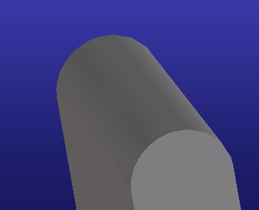

在OSD中FULL R (全圆角)如何实现?

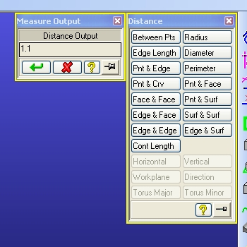

发表于 2008-3-6 09:27:04 | 显示全部楼层 来自: 中国香港
MEASURE 命令 量取两面间的距离,
: u0 `# u3 @; l: c; G1 z以该距离的一半进行倒圆角,分别倒两个边,缺点是两个圆角在相接时会明显有一条链接边!

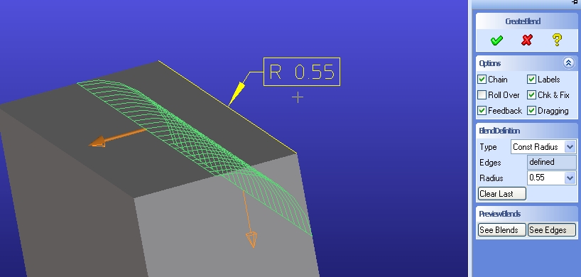

发表于 2008-3-30 16:13:20 | 显示全部楼层 来自: 中国广东佛山
提示:使用倒圆角选项中的"foll over",这样相邻的圆角会平滑过度的;且blend和insert倒圆角用法有点不同哦!~
sytgos + 3 应助
发表于 2008-3-30 18:29:19 | 显示全部楼层 来自: 中国广东深圳
恩,'roll over'的作用似乎不是用于圆角平滑过度,
# H2 F, C4 j( \+ [2 ^2 L是作过切运算,反而会产生棱边." j" B2 j: N2 }4 ?+ e' ]' c  a
当放置的区域,不够放下指定大小的圆角时,会做过切运算,而得到圆角.+ i3 `8 J  [* U, e7 W3 e
会产生过切痕迹.

发表于 2008-4-10 22:43:37 | 显示全部楼层 来自: 中国广东佛山
回去试了下,正如上楼所说的.
+ v8 f3 J4 h0 n) E不过可以delete掉圆角面,再insert补面,也可获得,这样就没有那条线了.$ `% A( |4 Q9 O! ]- M5 A3 C: k: E
但上操作在较复杂的面体容易产生破面,慎用.
  \2 K* q( Y( S1 A0 S$ ]  n9 q4 @6 i1 P7 O  z, d4 D+ h) ?4 |
无法full圆角应是ods的bug吧!?开发可能考虑到reconize识别圆角问题的矛盾吧!?
