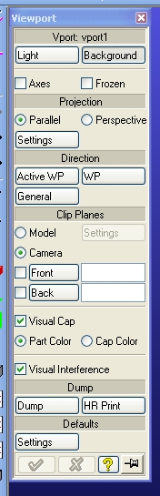

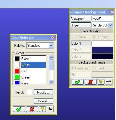

如何能够快速的实现背景色的切换呢?, \6 C8 c) L# A7 b, r9 S
绘图背景色的快速切换,有的时候因为截图需要将背景色变为白色,哪么如何实现快速的将背景色变为白色呢?改变之后,又如何快速的切换回来呢?
发表于 2008-3-6 09:50:07 | 显示全部楼层 来自: 中国香港

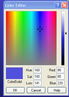

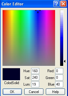

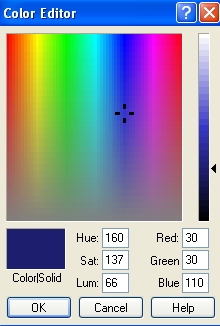

右键---viewportsetting--右上角background---type---single color--选白色
8 A5 e5 Z8 i- P$ S! i, w0 r4 O恢复选color gradient--3color # U" S% a* B5 w
各color参数见截图,不过很麻烦,听听专家有没有办法做各快捷键什么的,或者有更好的方法!

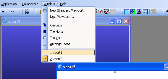

可以直接让背景变白
4 d% ^# Q# n& N. A1 q! j5 j
( z) g* V* J8 s3 o6 h! a然后点击window---new stardard viewport可以新建一个视窗,也就是默认色的,通过2个视窗切换(vport1;vport12)可以实现楼主需要的效果

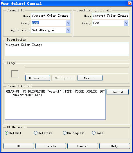

楼上能不能把这个命令做成一个快捷菜单?毕竟记住一串命令比较难啊!0 z0 t8 [  N' a6 c  }6 x
vp_background "vport1" :type :COLOR :color1  16777215 :done complete

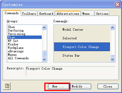

发表于 2008-3-6 11:21:15 | 显示全部楼层 来自: 中国上海
首先,点击Tools>>Customize,在跳出对话框中点击New。' z+ T% t' Q/ I% u; l
00.jpg - G/ B& T$ c. }6 O
然后按照下图所示,把命令(vp_background "vport1" :type :COLOR :color1  16777215 :done complete)写进去。注意要加括号的哟。  E  a4 d$ X7 g* _0 c

三色背景4 V" [! z- p1 y0 Y1 z8 k  @! R
vp_background "vport1" :type :GRADIENT :3colors :on :color1 :modify_rgb_color 5263580 :done :done :color2 :modify_rgb_color 1973870 :done :done :color3 :modify_rgb_color 40 :done :done complete) L8 j2 M: |1 B4 H& O% i0 S
& p6 Z# v6 b! [/ `
仅对vport1有用,上面切换白色背景的命令也是相同
