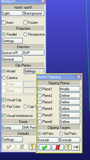

osd的3d剖切效果可以说很强大,非常的不错,可是...
* g7 t, X' h4 @# G& ~
3 g; z* ]2 P! m在使用viewport--clip planes--model命令后得到的剖切视图,在关闭模型后,无论是否保存,下次打开模型均失效,问如何才能保证制作3d的剖切保存在模型中呢?不要每次打开都重新做,感觉很麻烦!

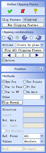

发表于 2008-3-6 10:53:51 | 显示全部楼层 来自: 中国上海
仅能在最新的版本V15.50中可以保存3D剖切视图。) S( d, m: ^; x
方法是:& N5 s- p3 X0 n; `
1. 使用新命令Part & Assy的Menu 2中Clippings>>Define,制作剖切平面。( e$ J/ z3 {  M& C' u  l( q
02.jpg . U' n# H1 v" ^2 ]( e. I& y8 V0 v( n' p
2. 点击Define命令后,直接点击New Clippings Feature按钮,然后选择要剖切的零件或者是组件,再点击Accept命令;* j: P* a$ A! l" @- Q# k
03.jpg 1 N7 z! V2 _& s( y) I; f
3. 在树状浏览器中,会发现零件下出现新的特征Clipping1;- H0 H; `  h! l
! b, f4 i: c+ ?! W. m4. 接下来就可以按照定义工作平面的方式,定义剖切面了。
( a4 L3 G/ s2 j- c) f: O+ X 04.jpg
6 H& O$ u3 v3 ^' j4 Z1 r8 Q) M上图中Clipping Combinations的三个选项,可以切换在存在2-3个剖切面时的剖切效果。8 J) d& ?2 C* K+ ?+ r. a! R
点击左或右的三角箭头可以新建或切换剖切面,亦可对现有剖切面进行修改。2 T( n2 Z' _. C+ z. d6 m
零件存储出去后,再次载入,只需要双击零件下的Clipping1特征,就可以得到上次所保存的3D剖切视图了
, d8 e6 ~4 u; C+ s 00.jpg ' h3 u& x! ?' x
