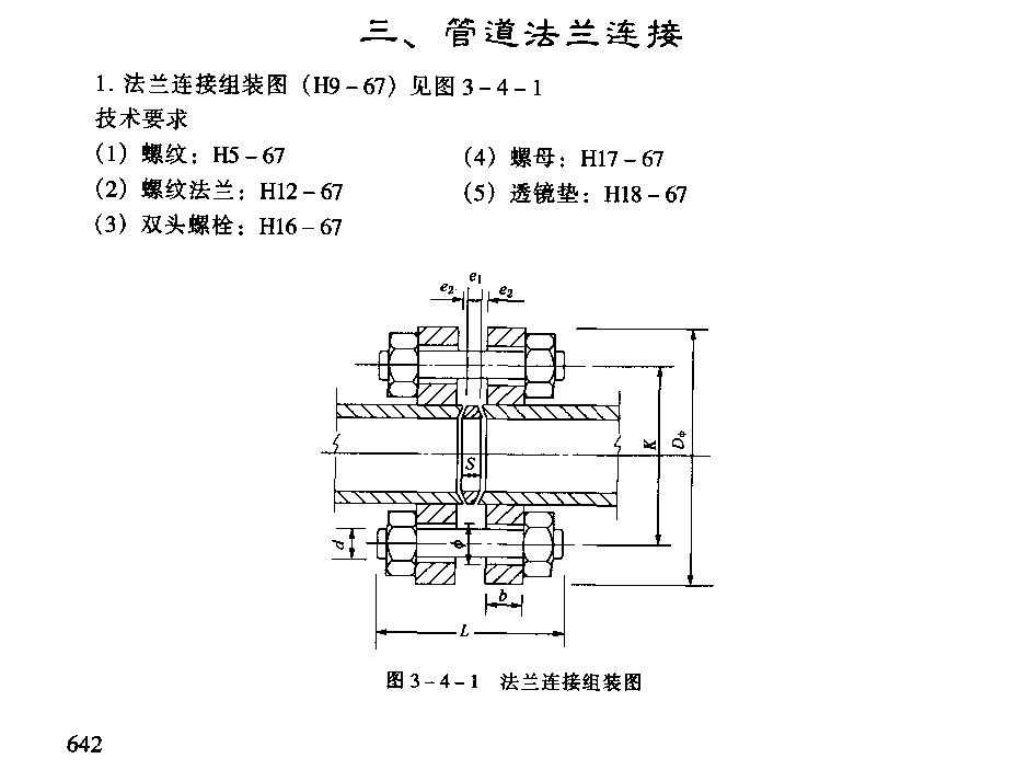

请问,有人见过H9-67这个法兰吗?急,谢谢!

这是化工部的标准:! h; Q. g5 f: P- F- ]7 p& w% g
H9-67 《高压管、管件紧固件通用设计》

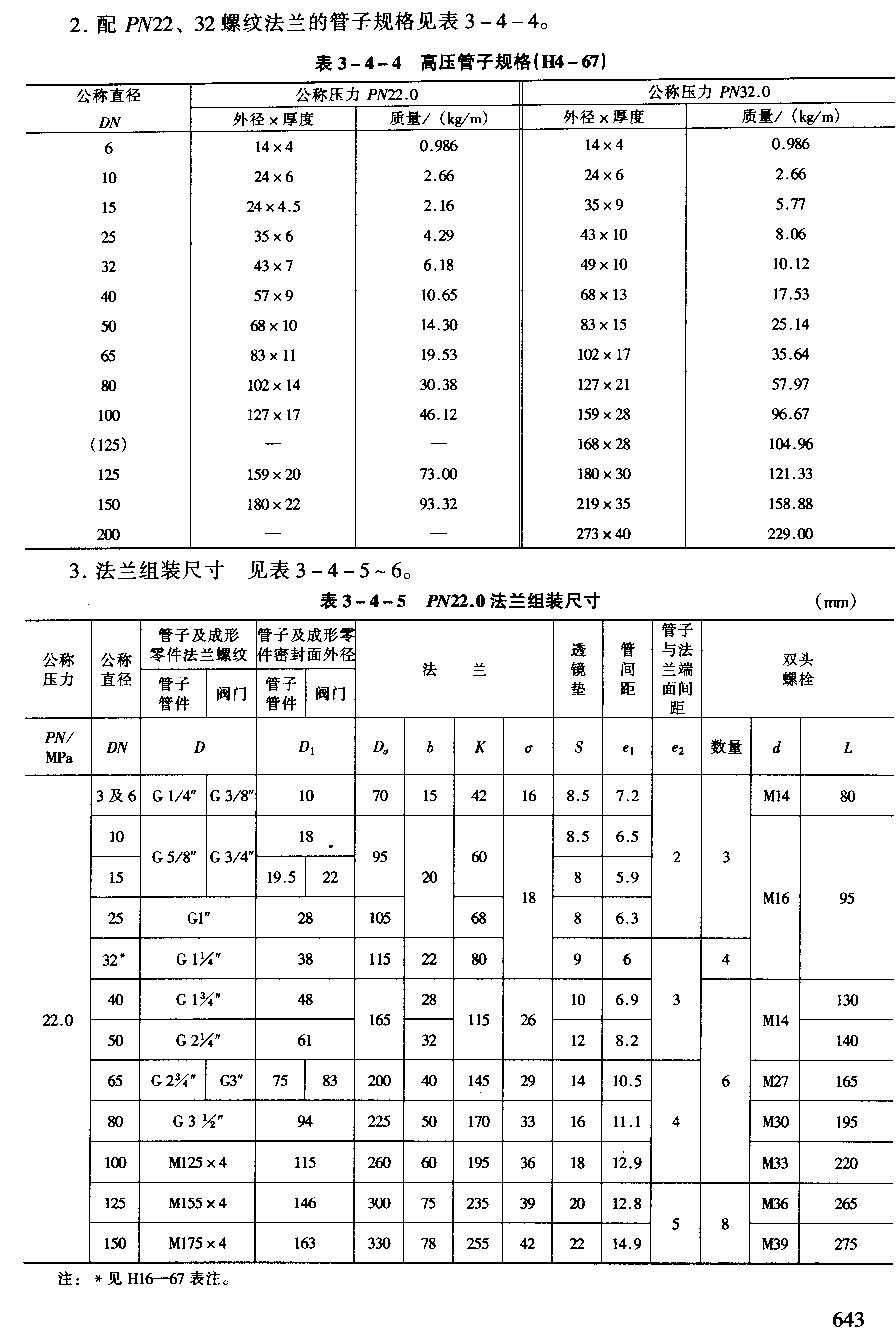

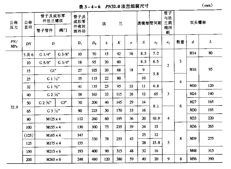

发表于 2008-3-6 18:15:22 | 显示全部楼层 来自: 中国上海
在《石油化工装置工艺管道安装设计手册 第2篇 管道器材》中有。

发表于 2008-3-12 08:23:04 | 显示全部楼层 来自: 中国湖南岳阳
红皮书上面有呀,石油化工设计手册 -- 管道器材  第641页

发表于 2008-3-26 00:11:51 | 显示全部楼层 来自: 中国安徽合肥
现在有JB的新标准了JB2773 -JB2776: T8 B& R) `# m. q, L. {
JB2769-1992pN16.0~32.0 MPa 螺纹法兰
" W/ |5 K: ^3 p. X5 H9 |; W! P
9 j! ]% q( ^. ^6 f' v[ 本帖最后由 xiaol_1 于 2008-3-26 00:17 编辑 ]
发表于 2008-4-22 16:31:06 | 显示全部楼层 来自: 中国北京
仔细核对一下,化工HG,机械JB,国标GB法兰尺寸是不一样的
