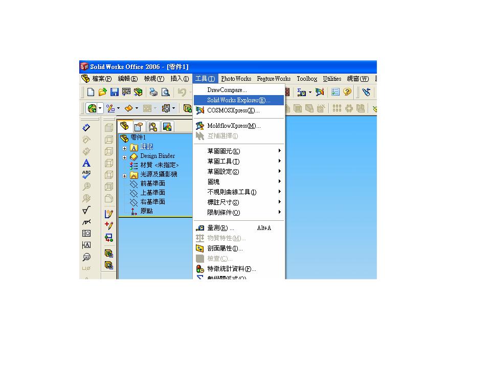

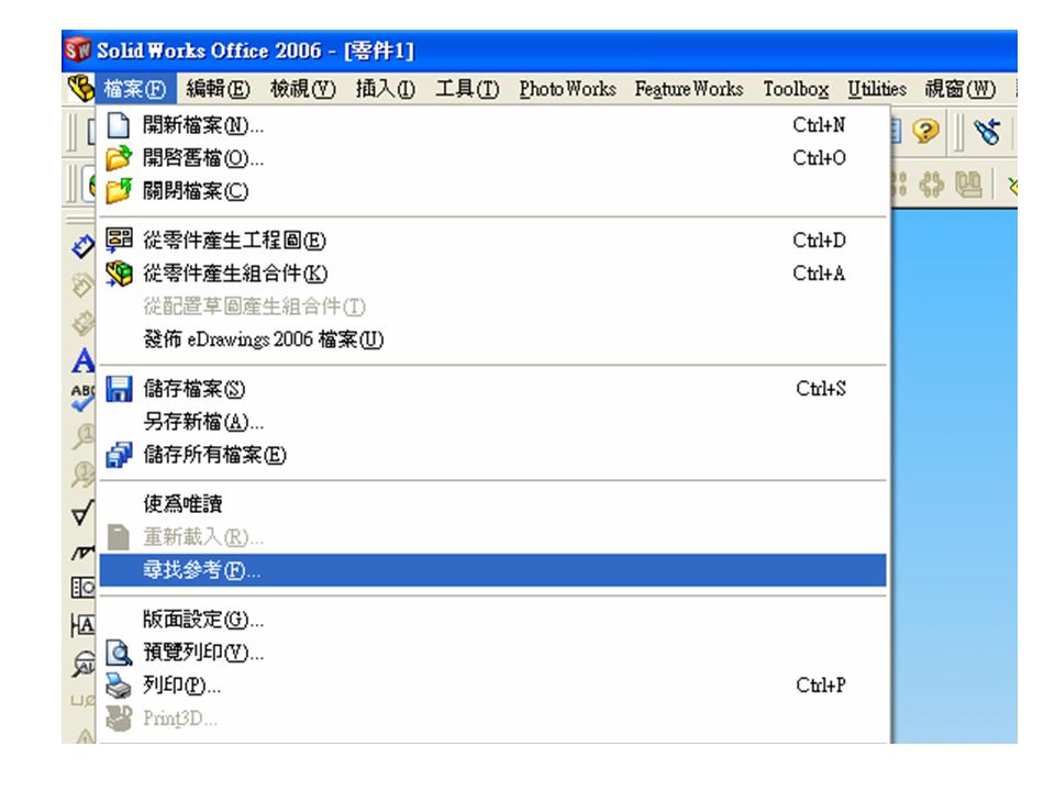

发表于 2008-3-6 12:34:47 | 显示全部楼层 来自: 中国台湾
圖中兩個方法都可完整複製

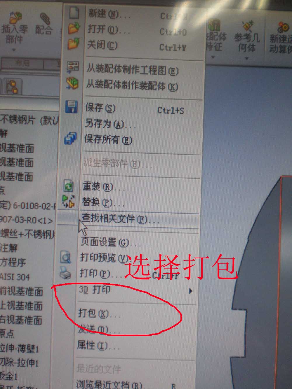

发表于 2008-3-6 12:50:51 | 显示全部楼层 来自: 中国上海
在文件中选择打包即可,还可连工程图一起打包
