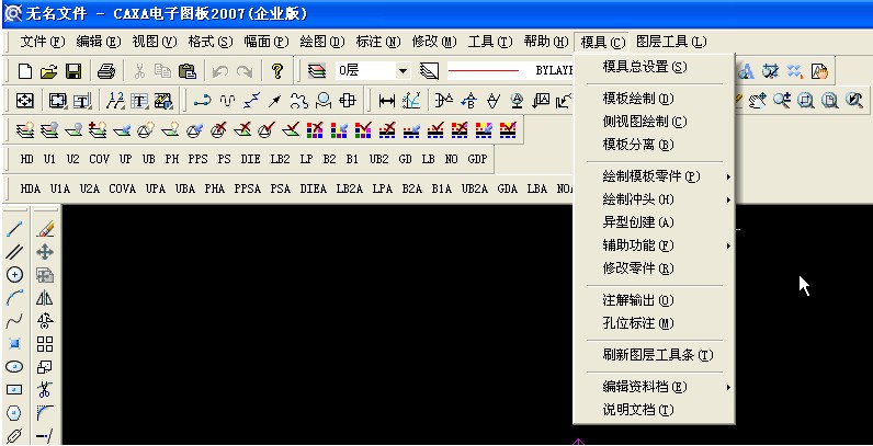

一、增加了【模具模块】:4 Q# n1 y1 q( g% T; V
! [- i6 o& s3 t3 H& G6 Y         为更好地支持模具行业用户的计算机辅助绘图,提高模具绘图的效率,特别推出此【模具模块】。
& Z8 g; c: F' m% R- Y+ T  c, t' [$ W( D* a
【模具模块】通过二次开发程序接口【应用程序管理器】进行加载,加载路径为:安装目录:\CAXA\CAXA EB\Add On\EbPressMould。
$ ~% w* n2 @2 b- v  b# I& _% ^- q# x' _/ J* Z8 F
CAXA模具以一套十分新颖的交互模式,可以快速生成模板、绘制零件、坐标标注、注解输出以及生成工程图;另外对于模具出图对图层控制的特殊需求,CAXA模具增加了专业的图层控制模块。
$ p3 }1 h! Y, {( R% H( b; D' P: P; c& @! s, B
6 |9 e" }0 ?& S8 Q. U9 _CAXA模具适合于模具行业特别是五金冲压模具行业的绘图场景,对于各种模具出图工作都有不同程度的帮助。

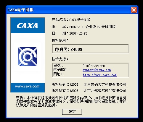

发表于 2008-3-6 13:51:46 | 显示全部楼层 来自: 中国山东潍坊
CAXAEB2007R3.1安装成功,新增模具功能

模具块不能用啊
点解我装了后,提示我没有授权我使用模具块啊
发表于 2008-3-9 13:08:30 | 显示全部楼层 来自: 中国浙江宁波
原帖由 lfm22e 于 2008-3-9 13:01 发表 http://www.3dportal.cn/discuz/images/common/back.gif
# R2 N" T$ `3 a) ?点解我装了后,提示我没有授权我使用模具块啊
3 s3 z3 L1 t3 B* P. ?, n6 z: K
运行Crack后才能出来。

我安装后,怎么没有模具窗口啊!
& y  O3 R% ^! z1 h3 ?/ U郁闷啊!

请教楼主与二楼仁兄,我装上3.1,运行了最新的PATCH4.5,为什么我的界面上没出现模具模块?
; d. l# q+ t0 M8 p: q' Q没有模具与图层管理两个图标
: |; q1 @* R2 q) @( ^! q5 i请赐教/ G6 F9 m+ L+ C+ |( F. e3 F+ J
多谢了!!!
