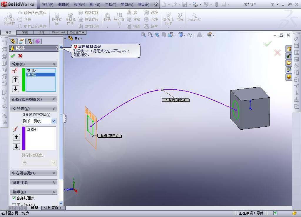

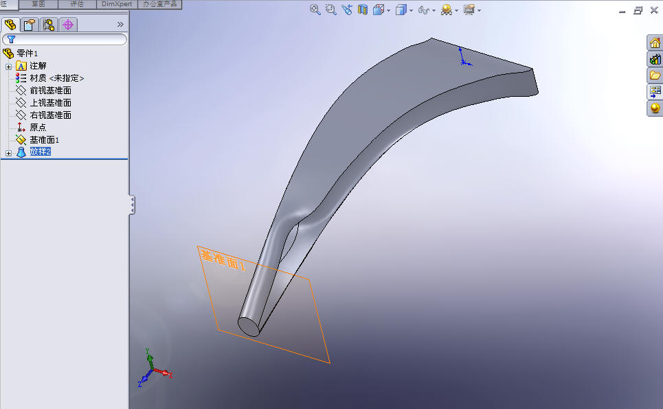

请问怎样放样啊?老是不成功,请各位指教!
发表于 2008-3-6 14:21:46 | 显示全部楼层 来自: 中国广东中山

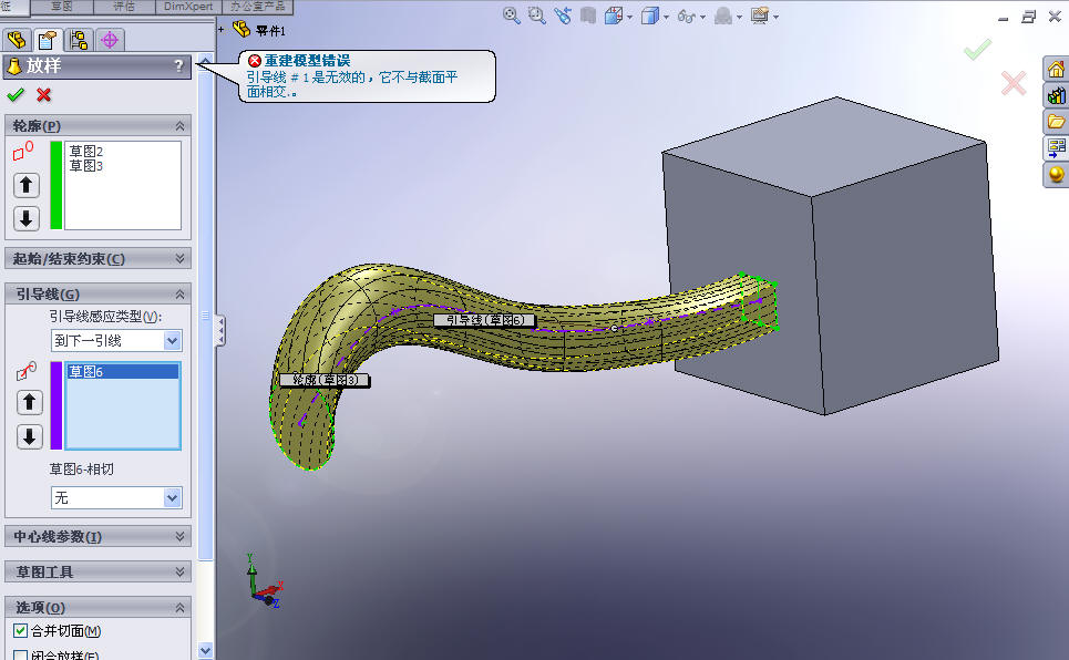

引导线草图有问题。
 楼主| 发表于 2008-3-6 14:25:13 | 显示全部楼层 来自: 中国广东深圳
请问需要怎样的修改呢?谢谢!!
发表于 2008-3-6 14:31:42 | 显示全部楼层 来自: 中国山东烟台
你的引导线没在平面上。

不在平面上??在与放样面一起吗??我改了,还是不行

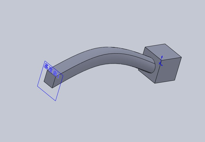

发表于 2008-3-6 15:03:36 | 显示全部楼层 来自: 中国浙江宁波
可以的呀.附Part(2008)

发表于 2008-3-6 18:29:19 | 显示全部楼层 来自: 中国山东青岛
把引导线与圆心定义穿透就可以了。

很奇怪,,我把你放样这个动作删除,自己试试,,又显示不行了,。。。。。。楼上的朋友的吊钩更复杂,我更不懂,呵呵
发表于 2008-3-7 16:46:59 | 显示全部楼层 来自: 中国广东揭阳
楼主那样子的,可以用下面的那个中心线参数这个选项啊

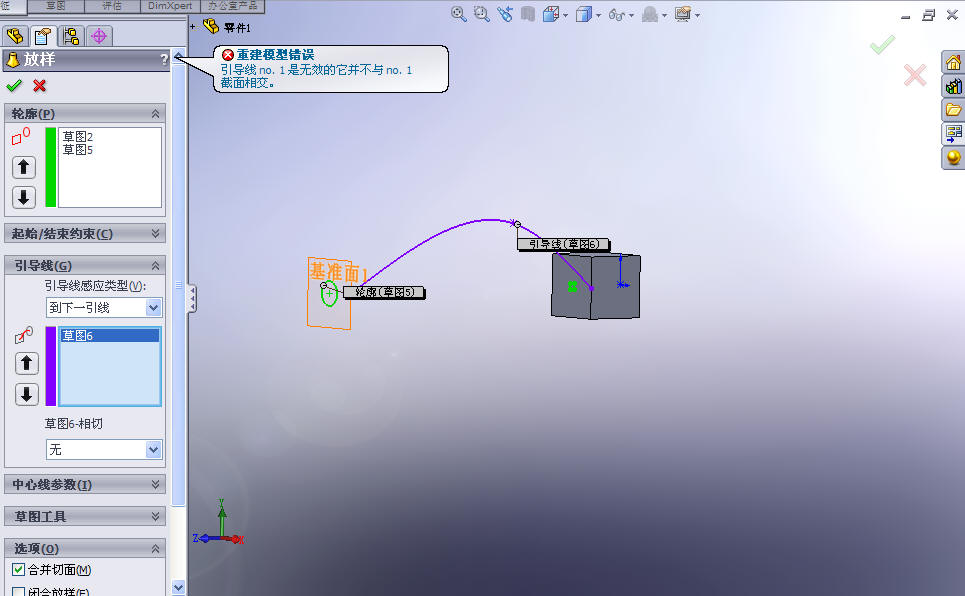

请大家帮忙看看,谢谢各位的热心帮助!!

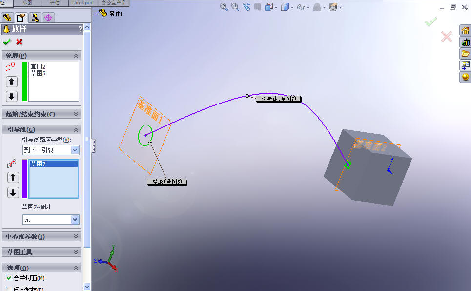

发表于 2008-3-8 22:41:45 | 显示全部楼层 来自: 美国
可以用,你要把两头都作穿透的动作6 L" P* J  ?5 B0 t, v7 ~

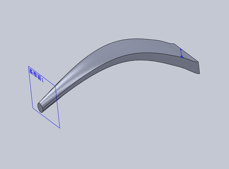

 楼主| 发表于 2008-3-8 22:51:10 | 显示全部楼层 来自: 中国广东深圳
原帖由 weiszu 于 2008-3-8 22:41 发表 http://www.3dportal.cn/discuz/images/common/back.gif
$ x( {$ O9 j) i  Q+ X* ~) Y$ j: L$ ?可以用,你要把两头都作穿透的动作

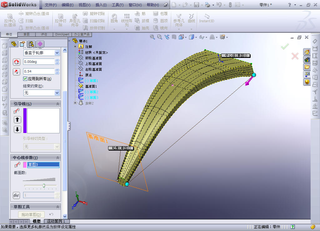

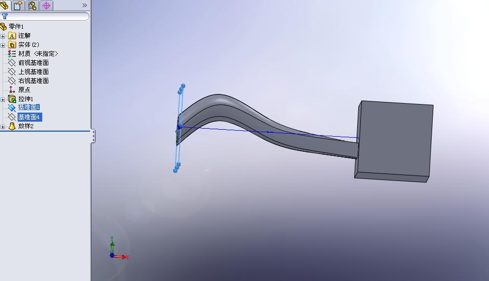

我刚刚开始学习,请问怎样做两头作穿透的动作??谢谢。。。我画了另外一个图纸,可以放样,但不知道为何变形的,不像你画那个图那样规则的。预览的时候可是正常的。2 ]! m' T. n2 I6 S7 E

发表于 2008-3-9 02:48:37 | 显示全部楼层 来自: 美国
可以啊,我用你的档没问题,如果下次再碰到这个问题时,你就把蓝色的方向点换一下,再换回来就可以了- g. ?* h8 {& I& B% Q2 X$ m* q( d5 ]
穿透你可以同时把两个点按住就会出现穿透的指令,
