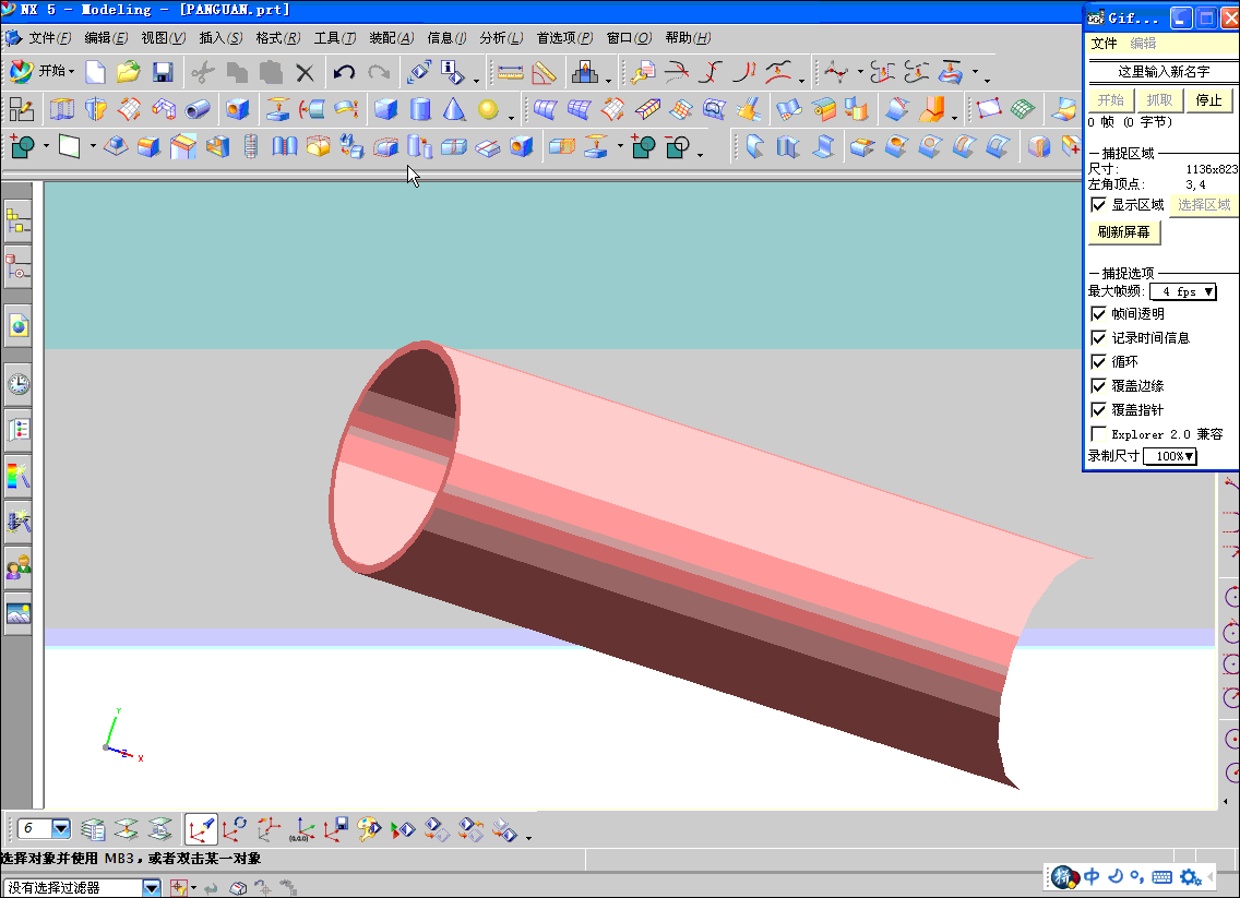

如果还不明白,看一下我的视频录像。
astrokylin + 3 应助
