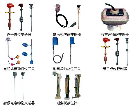

如何选择液位计?具体有那些参数啊?/ s: y% T' Z6 A. I) P  J9 i* }

大多数情况下,当需要测定连续过程的液位时,目前可供选择的液位计主要分为:电容/射频导纳,雷达,超声波,磁致伸缩,核子等五类。经常使用的压力传送器和测压元件这两种方法严格来讲不能测量液位,如果需要点式的(只是需要某几个数据点的测量)而不是连续液位测量的话,就有另外一组可替代的技术供选用

发表于 2008-3-6 16:25:18 | 显示全部楼层 来自: 中国山西太原
液位计的种类很多,可根使用要求进行选择。8 r8 B$ Y# c' w
1  在常压和低压条件下使用玻璃管液位计,还可以用玻璃板液位计,结构简单,方便直观。
6 I; d% v, D% `' ]1 u- U2  浮球液位计或浮标液位计,连续直观。
$ {5 I  P/ ?  Q2 ?/ c* L8 j3  电节点式液位计和磁浮子液位计,可现场观察也可远传。6 A2 S4 c& A; a9 u9 B$ A' Z( a0 G
4  可连续测量又可远传的液位计有:静压液位计、超声波液位计、磁翻板液位计、射频电容液位计、射频导纳液位计等。5 K# @. Y/ a2 r" Y7 B3 q3 j' I  E" m  M5 T

考虑液位计的主要作用,是否需要远传," s  s6 A  u: A& D$ q
介质是甚么,注意防腐,防护。% {" P1 n4 o4 ^/ }) j0 d% |# b
有没有真空产生,
