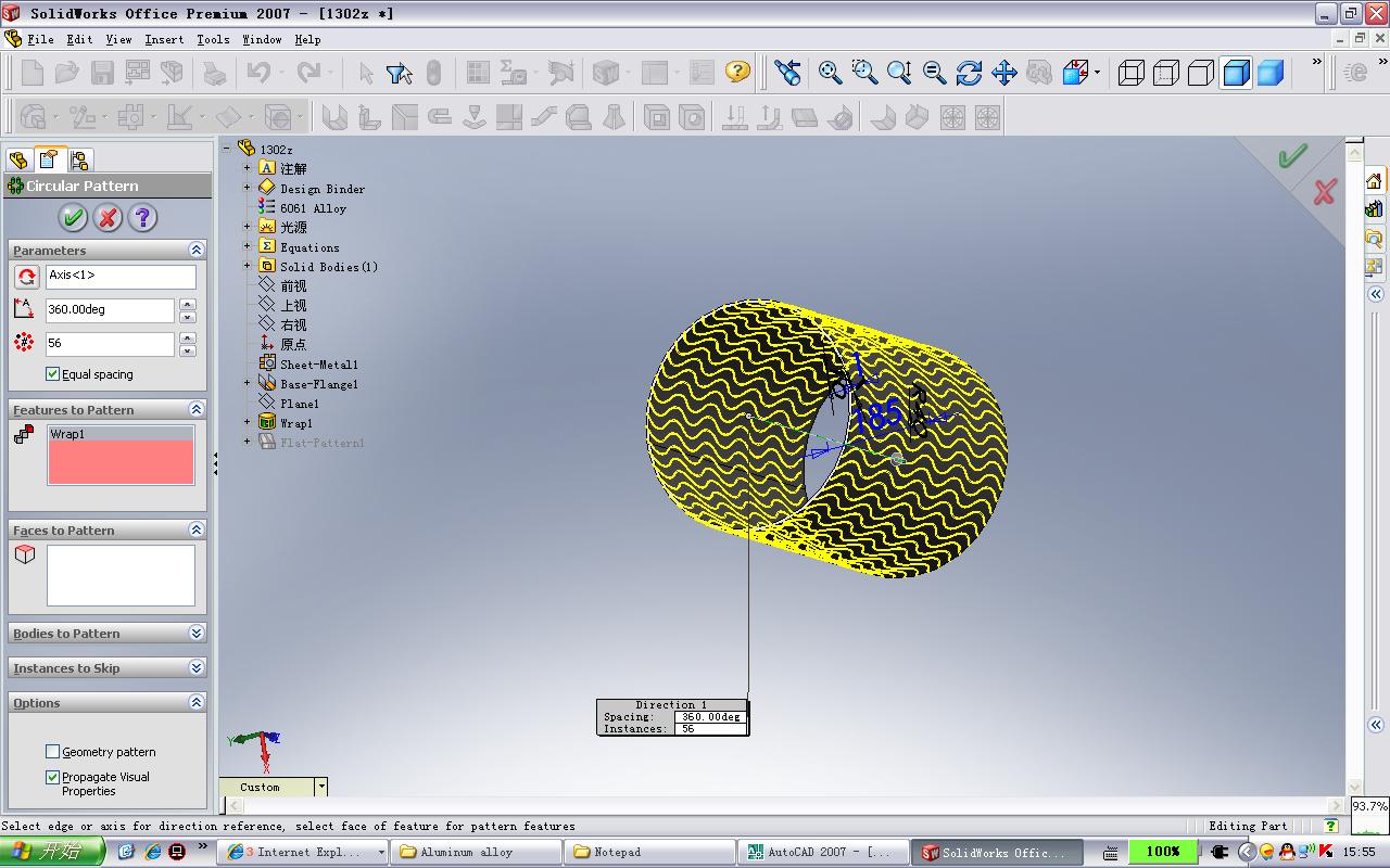

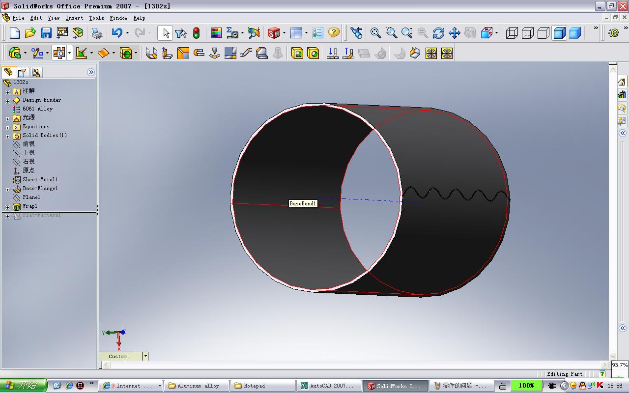

如下面的图片,我想在一块板金卷成的圆筒上做出沟槽来,可是没有办法完成阵列,不知各位有什么好的建议没有,谢谢啦。, ]* [+ G# j4 K6 w

楼主要在钣金上切槽做什么?我试了一下,功能是可以做到,但在圆周阵列时,CPU使用率达到了100%数十秒,对电脑非常有害。提醒他人不要再试了。

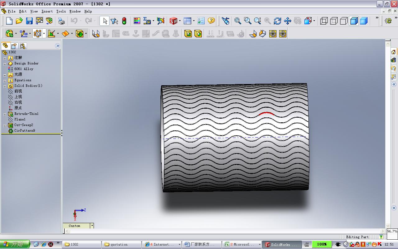

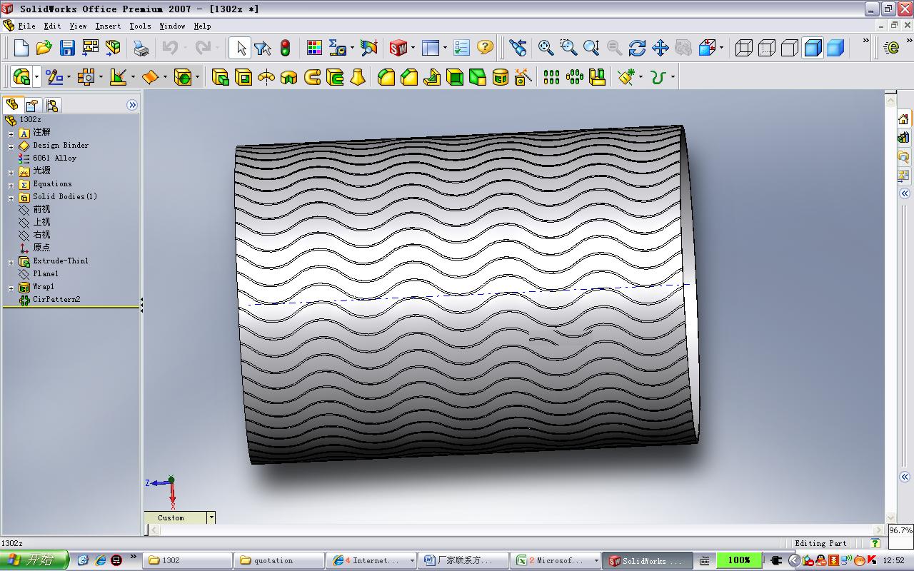

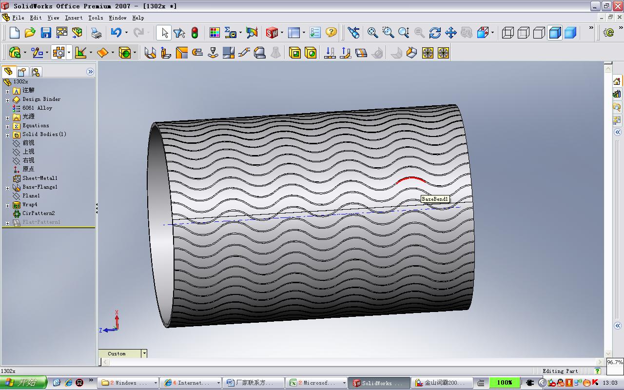

阵列的实现是需要滚压花纹
我做阵列是因为想滚压花纹,为了表示一下效果给厂家看啦!当然,玩的程度也在里面了,
1 i" \  R# a( o$ L4 h. F5 iCPU的使用率有这么高吗?我使用的是笔记本,倒是没有去观察,以下是我试验成功的两个例子图片,也许会对大家有所帮助。
! |" g" A; X6 L7 X" u' T) H可是还有一个问题,就是不能展开了,展开后是一篇空白,没有边际啦!) N4 y0 c5 P: N5 S7 N3 b! g7 U
3 M2 T3 Z) K- X+ q% u6 `[ 本帖最后由 azad1981 于 2008-3-7 13:03 编辑 ]

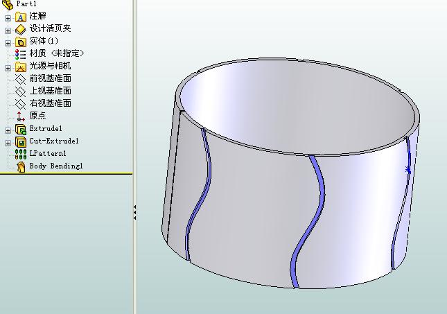

发表于 2008-3-10 17:04:03 | 显示全部楼层 来自: 中国广东揭阳
刚才试了一下,钣金确实做不出来,
9 f3 d" Z" ?! R5 a3 E0 t! D再提供另外一种做法,如果只是用于展示的,应该还可以,但阵列多的话,估计比较考验机器
Part1.rar
242.54 KB, 下载次数: 6
SW2007文档
发表于 2008-3-10 17:05:40 | 显示全部楼层 来自: 中国广东揭阳
需要展开状态的话,直接压缩那个弯曲的特征就好了,或者可以做成配置
 楼主| 发表于 2008-3-11 11:29:22 | 显示全部楼层 来自: 中国北京
历史这位大哥说使用2008可以展开的,大家试试看
楼上大哥使用板金特征后使用扫描后仍然可以展开,使用的SW2008,大家看看是不是升级一下软件啊!
