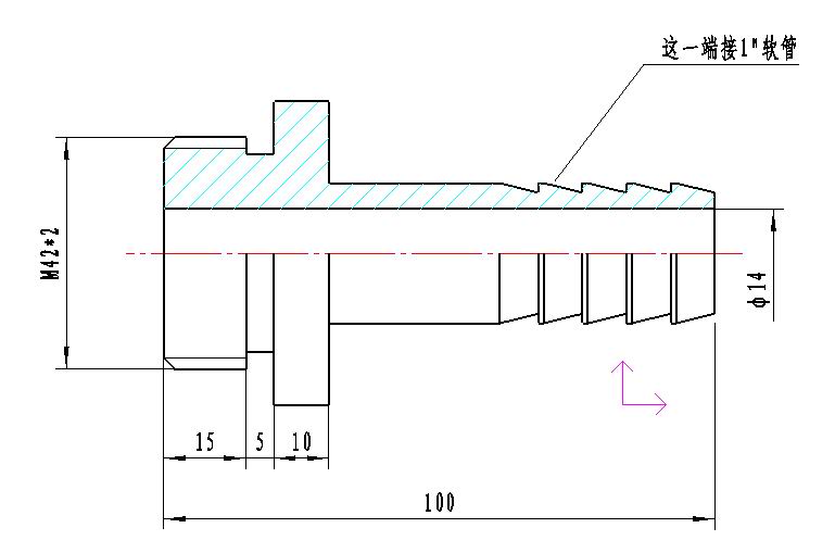

现有一管接头,一端接软管,可手里没有这方面的资料,不知道这一端应该设计成什么样的?有人说应该设计成和煤气管接头一样的,哪位能帮忙给设计一下,谢谢!

是不是应该用“格林接头”~~    一端可以连软管,另一端是螺纹的
发表于 2008-3-7 16:50:12 | 显示全部楼层 来自: 中国山西太原
一端用楼主画的螺纹,接软管的一端可这样设计:

管接头的设计
液压设计手册里有专门这方面标准化设计接头,可到那里面去选。
发表于 2008-11-19 14:43:43 | 显示全部楼层 来自: 中国湖北孝感
图形如楼上所示,安装的时候在软管外再箍一个喉箍

swagelock接头。/ H( V. E9 \% T4 R. V2 r; }3 p

这另外一端很明显是橡胶软管啊
发表于 2008-11-20 10:02:14 | 显示全部楼层 来自: 中国江苏常州
连接接头最主要要保证螺纹型号对应和管径相符,另外要考虑密封,可以从机械设计手册上找相符接头,或者从上海欧际,依格,华冶等样本上选择,国外接头可以参照PARK,AVIT等

这种接法容易漏水
