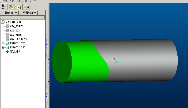

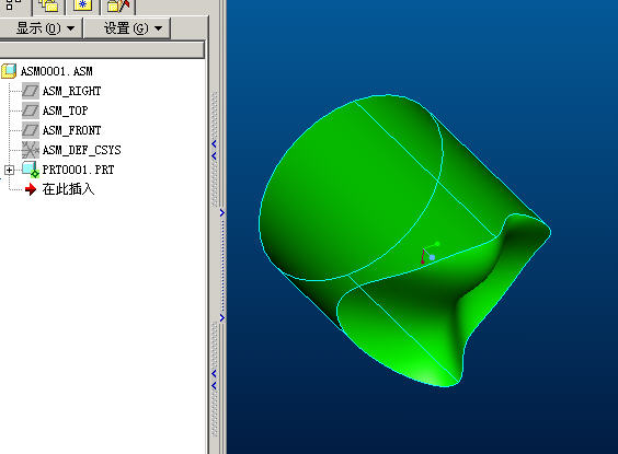

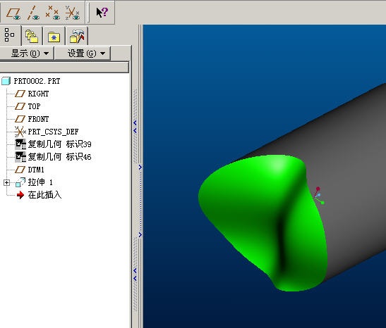

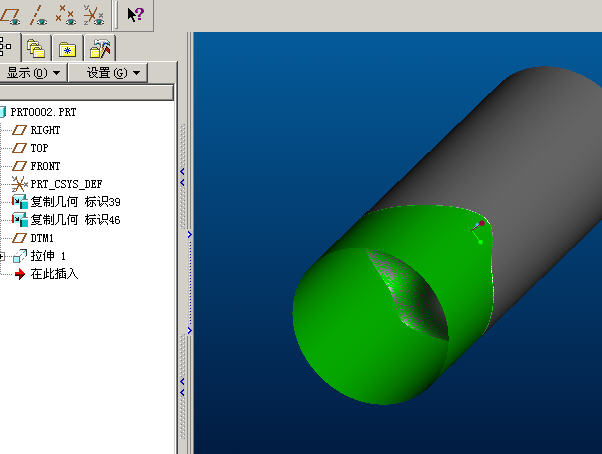

 楼主| 发表于 2008-3-8 08:16:11 | 显示全部楼层 来自: 中国浙江宁波
就是从一开始就建立一个“组件”(proe中的名称),然后在组件(UG中应该叫装配吧)的模式下建立第一个零件,但装配总是要配合的,所以第二个零件的建立时就采取“复制几何”的方法,简单说就是参照上一个零件的某一部分。当你打开第二个零件时,窗口中就会有你刚才所选择的内容。这样,就是零件完成了,装配也就自动完成了,而且是100%的无干涉。这种装配很适合零件不规则、数量又多的大型装配。不知UG可以做到吗?参看下图!
