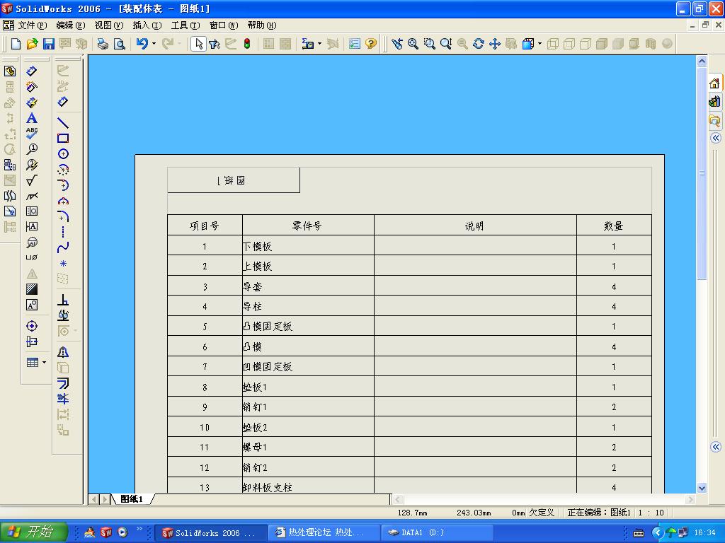

能不能将材料表的表头放在下面可以吗?看下图/ _: O3 }- r8 z: ?
/ k& N0 J( F( H7 j 设计表.JPG

当然可以了,选中明细表后点选表格格式,再表头位置即可
