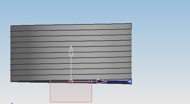

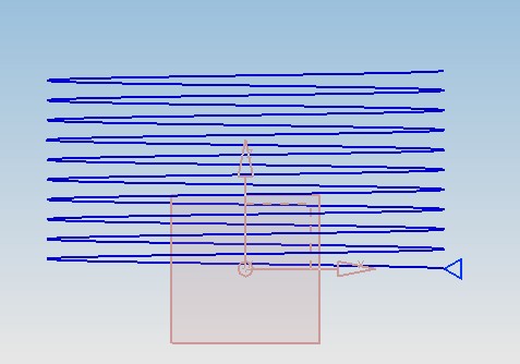

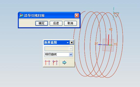

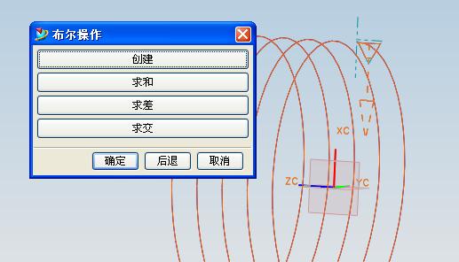

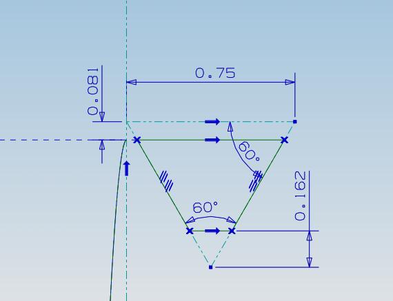

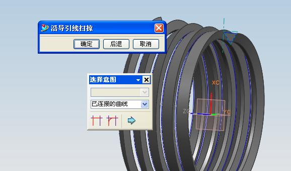

我想用“延引导线扫略”来做一个螺旋的东西,结果却变形了,过程如下:
8 |' l* [0 `: z6 F! v1 用螺旋线 命令建立等半径的螺旋线,并草绘扫略截面:' T$ ]. b- X! |5 A; S

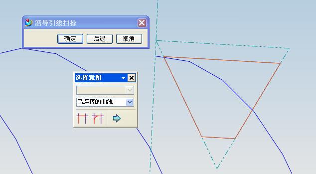

 楼主| 发表于 2008-3-6 21:36:54 | 显示全部楼层 来自: 中国黑龙江哈尔滨
过程,结果是截面好像在绕引导线转动,
截面尺寸
截面尺寸

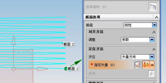

扫略,选择截面
扫略,选择截面
选择引导线
选择引导线

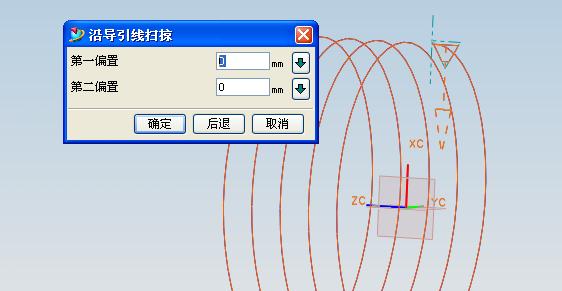

偏置为零
偏置为零
确认创建
确认创建

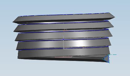

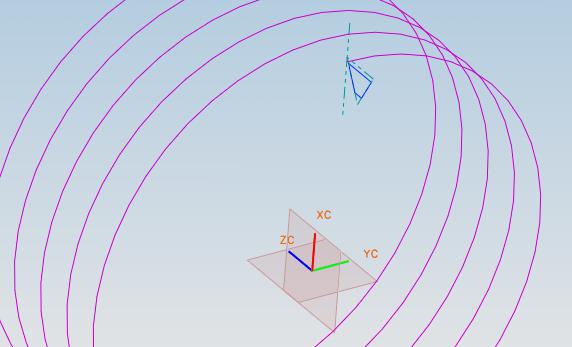

结果
结果
结果,扭曲了,好像截面在旋转。
结果,扭曲了,好像截面在旋转。

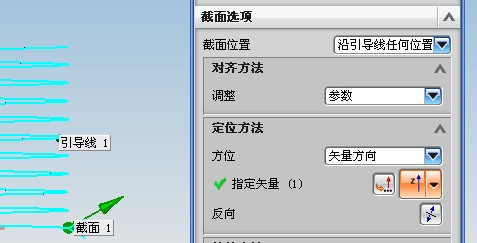

发表于 2008-3-6 21:38:28 | 显示全部楼层 来自: 中国辽宁沈阳
你可以用双截面导动(就是你可以设定开始和结束的图形),不知道UG有没有这个功能
发表于 2008-3-7 08:35:43 | 显示全部楼层 来自: 中国上海
我的方法是:将螺旋线复制于截面的两个端点,用“已扫掠”命令即可。

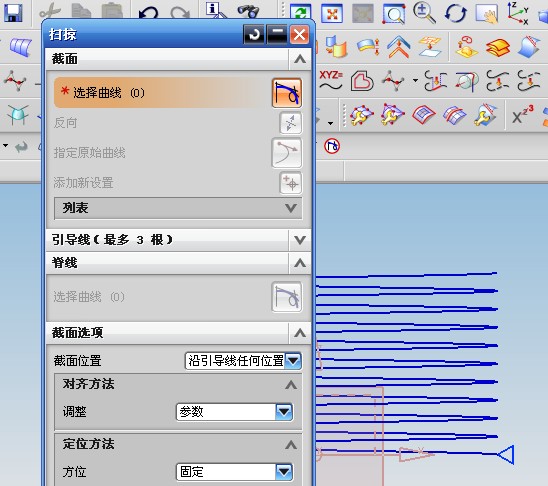

发表于 2008-3-7 13:23:35 | 显示全部楼层 来自: 中国浙江台州
你可以直接用扫掠就行了呀!看我的这个

 楼主| 发表于 2008-3-7 19:59:15 | 显示全部楼层 来自: 中国黑龙江哈尔滨
我用的 是NX4 不知道6#用的是几# }8 M: e2 ]8 n. a% k3 I! Y
谢谢大家
发表于 2008-3-7 20:30:03 | 显示全部楼层 来自: 中国江苏南京
楼上的,命令的使用与版本的差别不大,任何版本命令的意思都差不多
发表于 2008-3-8 07:48:55 | 显示全部楼层 来自: 中国浙江台州
我用NX5的,不过命令的用法都是一样的呀!
