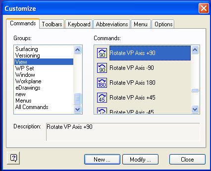

5 @9 c' x3 z, b5 Q$ R; J( U在customize下面,view里可以找到
) T( T1 i0 z1 B+ H% @! `customize进入方法见图1. P8 M' w" ?0 C6 k3 o  F3 u9 `
具体命令位置图2

直接把键盘的方向按两下就得了
发表于 2010-10-1 16:08:58 | 显示全部楼层 来自: 中国辽宁大连
顶楼上的,这个方法是我以前不小心按了两下方向键才发现的
