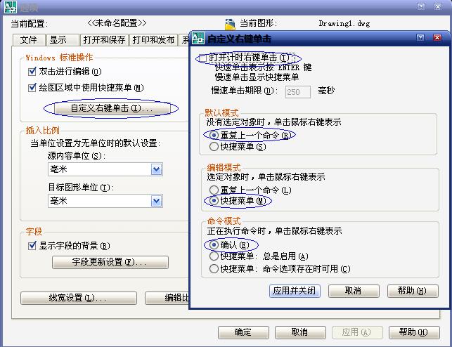

重新执行命令的方法有那些?在课后习题中看到这个题,我怎么也查不到,请高手指点标准答案。谢谢啦!

如果不对MOUSE进行设置,键盘上的 "ENTER" 始终可以重复执行

可以设置成右键直接确定!

ENTER和右键都可以啊

还有空格键也是一样。。

设置一下右键功能,即可使用鼠标右键功能,按右键的时间长短可以决定是弹出菜单或是重复命令(回车)

可以设置成右键直接确定!

空格和ENTER都可以的
