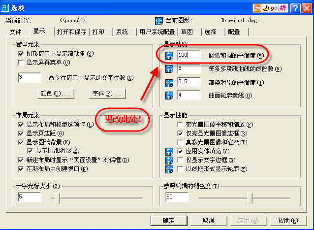

为什么CAD图有时需要regen?有些又无法regen, 好像被人全部炸开,如何做的?为什么?。。。。。。。?

发个有问题的图上来看看.! P( z  h. u6 F6 p# H) z$ Y- W
4 F+ A+ J* i$ e6 a4 C1 ?# MREGEN 在当前视口中重生成整个图形并重新计算所有对象的屏幕坐标。它还重新创建图形数据库索引,从而优化显示和对象选择的性能。
9 l7 f; H; s. L9 H. oREGEN 主要功能是优化显示,对图元本身并没有改变.

图很大,请看一下我COPY了一点,是设么问题。通常当圆看起来不圆是,REGEN一下,就看起来圆了。图中的图看起来应是用原画的,可无法REGEN变圆。* p; ?3 V* _4 g' f2 L

看了这么多的回复还是没有搞明白为什么要这样做?期待有更详细的回答。
