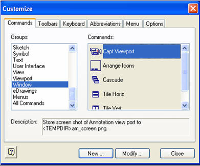

在命令输入行或者am_customize中键入

图中红字部分为截图存放的路径,大家可以自行更改. 默认文件保存在C盘根目录下,文件名为am_screen.png; A4 V' e* K- O" [
加载成功后可以在customizewindow中找到capt viewport这个命令,拖出来使用即可.
