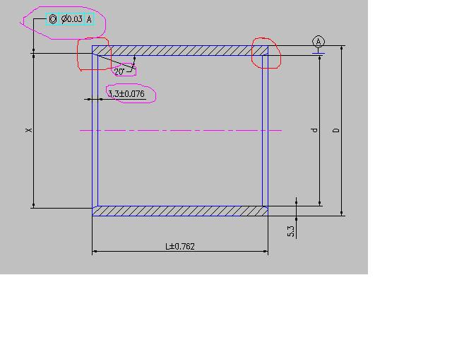

未命名1.JPG 5 o# r  G3 W  l
如图 D=323.85   d=313.3   L=298.9  / 353.8  /407.2
) ~7 M/ [% J) E+ U* B7 {5 q' ?只加工两端的倒角和长度
% N, Q4 l1 f3 ?2 D6 S要求要满足图纸圈出的尺寸要求9 J3 S  K. X% S: C
4 h2 Y1 F8 @  Z请教这个倒角加工应注意什么啊?有朋友可以加工嘛?

发表于 2008-3-7 15:02:59 | 显示全部楼层 来自: 中国浙江金华
用精度高点的数控车就可以了吧..内孔d的尺寸精度做好,,以它来定位加工啊..: ^7 @8 C* {* |% I( ]3 {! d
应该能达到吧...

发表于 2008-3-8 21:42:43 | 显示全部楼层 来自: 中国江西南昌
我觉得首先要上精度足够的数控车按尺寸粗加工,半精车,预留部分余量,注意不能太多.以加工内圆尺寸为基准再加工端面和倒角.
  ~: C/ }1 r" n不过个人意见,最好楼主能了解这个倒角在装配中起什么作用,是否一定要达到这个精度(其实精度也不高,只是基准尺寸小,所以公差更小了),如果不需要配合的话,完全可以在普车上实现加工.
发表于 2008-3-10 08:55:27 | 显示全部楼层 来自: 中国山西太原
精度不高,可在普通车床上加工。用偏刀调整好角度,轴向摇动小刀架向里进刀,第一件试车,达到尺寸后记住小刀架进刀刻度,以后进刀至此刻度尺寸即成。
发表于 2008-3-10 10:59:00 | 显示全部楼层 来自: 中国浙江台州
可以的,只是内孔的加工在实际加工中精度要提高,保证两端内孔锥度不大这样才能达到图样要求.  v, o5 u4 q$ r! G! g$ c, j
1.先加工内孔(粗镗孔)磨外圆到尺寸.(材料冷拨钢管)" f; f& H; L) w8 o" a' j6 b3 ?* M' u
2.校准外圆,平端面\镗孔\倒角(如果有条件的话采用40的数控车床).+ X# ^' G& L1 R7 o7 R3 q
3.校准外圆,平端面\倒角.
5 }7 H! A. M  w3 E- L7 I( t注:装夹时要注意哦!小心椭圆!; I3 T" C  F. f/ M5 d% W

发表于 2008-3-10 14:35:43 | 显示全部楼层 来自: 中国安徽芜湖
楼上漏说了
: |& R6 P. b0 Q- H( r# B$ F要内夹头才可以的

发表于 2008-3-10 19:48:31 | 显示全部楼层 来自: 中国福建厦门
自己做个心轴,以内孔为定位基准,用数控车加工!

发表于 2008-3-10 20:25:03 | 显示全部楼层 来自: 中国福建泉州
楼主知道此倒角的装配作用吗?虽然很少见过这样的倒角,不过要加工并不困难。- [4 l5 z/ R' T" T
应该采用数控车床,工件的端面、内孔和倒角必须一次装夹中一次性加工到位。如果是二次装夹,则达不到这样的倒角尺寸精度。
发表于 2008-3-10 22:02:19 | 显示全部楼层 来自: 中国江苏南通
这个倒角加工应注意什么:倒角的轴线应与基准A(d之轴线)同轴,并要保证宽度3.3。

发表于 2008-3-10 22:22:46 | 显示全部楼层 来自: 中国浙江杭州
楼主你的图是不是应该把要加工的表面的粗糙度标上,
# G' ~+ n- L6 [9 o* A! Y7 O) n一次装夹,加工中心加工如下:: Z7 @; x# ?- u
1、加工一端面,如果外圆要加工,就先把外圆加工好,
4 s. \3 F; `7 s( d( R1 t5 D5 R: Y2、以外圆表面作基准,钻中心孔Φ312.5左右,7 L/ ]: f  l, |
3、加工20度的斜面(专用刀具). \- e% u1 G1 E. S
4、转过180度,铣另一端面,使长度达到尺寸要求L±0.7622 p1 m/ F/ y/ ?# g
5、加工20度的斜面(专用刀具); o  E* \( }6 ]* b9 t2 U5 x2 `
6、铰孔至规定要求, n+ `$ U& @% N8 R" d9 B
注意要保证好同轴度0.03,让可以把用什么刀具加工补充一下,这个我不了解5 n- E2 a- m+ ?7 ^1 ]

发表于 2008-3-14 17:35:09 | 显示全部楼层 来自: 中国江苏南京
感觉 应该
2 }" z: f4 h/ R# n, ~% E# t8 U1,车外圆到尺寸9 S1 b: n& V+ Y* B
2.以外圆为基准钻中心孔,留有一定的余量
: _$ L$ Y/ E2 K, s- P) u4 X3..然后再加工倒角
4 G6 u) B, w1 Z2 s9 g8 {4.最后精车内孔至尺寸。
发表于 2008-3-14 21:05:12 | 显示全部楼层 来自: 中国山东烟台
有难度,d孔不加工只倒角平头,应考虑以d为基上心轴,但3.3尺寸公差不好保证

发表于 2008-3-16 20:03:07 | 显示全部楼层 来自: 中国江苏扬州
原帖由 wyjiang 于 2008-3-14 21:05 发表 http://www.3dportal.cn/discuz/images/common/back.gif' _2 a* q  B" x6 i
' t3 X: c- z+ P5 d
# B. Z6 {0 D6 _普通机床有可保证。
7 J" n. n& \2 C7 T' U  Z; }, X同轴度好保证,3.3尺寸公差可通过先倒20度角,再保证长度。因为长度的公差较低
发表于 2008-3-18 10:14:09 | 显示全部楼层 来自: 中国重庆
简单  数控搞定  先加工好基准,上数控车端面倒角,反过来另一边同样工序  搞定!!

发表于 2008-3-18 10:36:05 | 显示全部楼层 来自: 中国广东东莞
简单得很。只要是要求倒角和内孔同心。0.03不算小。加工好内孔,长度,长度按上偏差。然后不下工件用小拖板加工到角。然后掉头,找正内孔,加工另一头。长度公差大,可以随时用它来控制角度3.3长度。如果数量大,做一个开口套,事半功倍,不用找正
