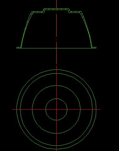

发表于 2008-3-7 14:17:08 | 显示全部楼层 |阅读模式 来自: 中国安徽合肥
图是这样的# x  z8 f  i3 B+ h, l& [
是个反光镜
% Q! g6 j, ~+ w* f材料用铝
fanguang.rar
15.95 KB, 下载次数: 20

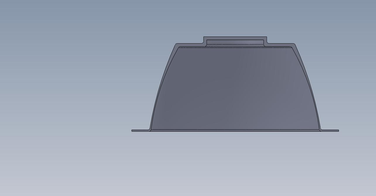

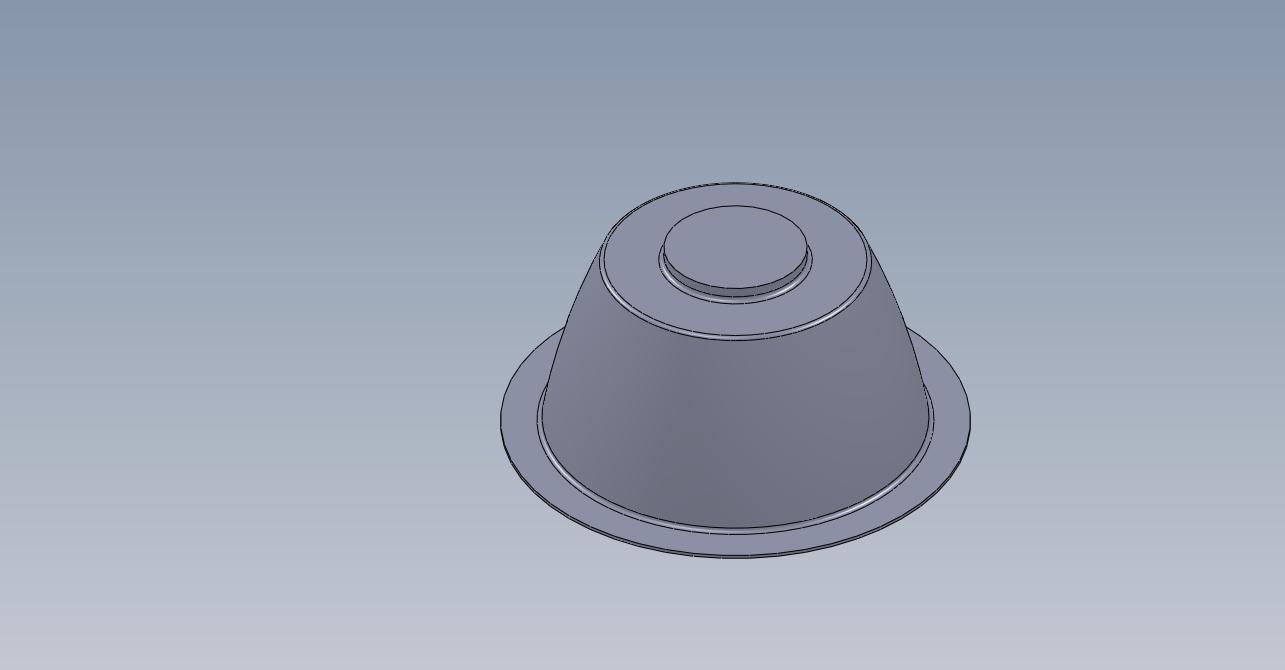

发表于 2008-3-7 14:46:11 | 显示全部楼层 来自: 土耳其
鉴定一下,是这个么?
鉴定一下,是这个么?原图和Solidworks图打包上传(偶,是2008版的,不行我再改!)4 R( U  v& ?0 c+ B9 J, A

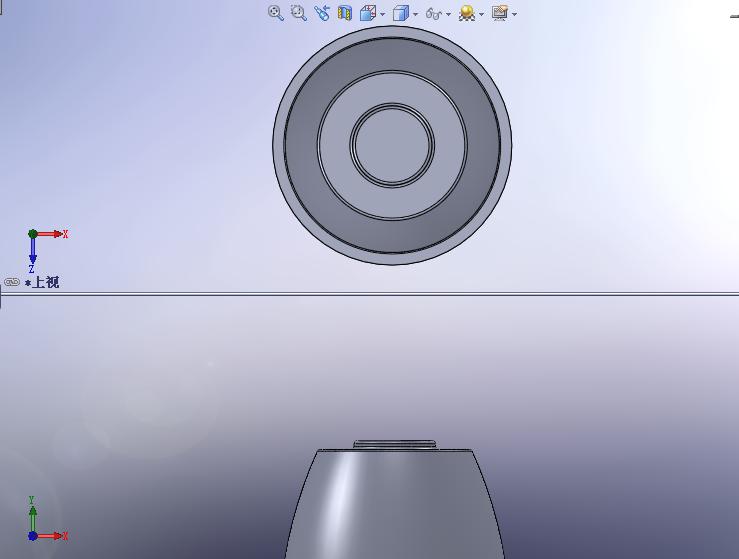

发表于 2008-3-7 16:39:06 | 显示全部楼层 来自: 中国广东揭阳
一个旋转么?
! o+ @5 U4 w7 ]9 g+ y( r6 _8 t2 s6 |2 s/ U8 b5 T  W' v6 D
SW2006的
Part1.rar
50.41 KB, 下载次数: 9

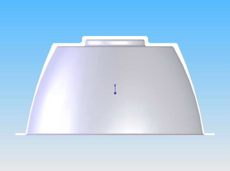

发表于 2008-3-7 17:51:04 | 显示全部楼层 来自: 中国山东淄博
我的稍微复杂点,用了旋转和圆角。2006的希望你能有用。

发表于 2008-3-8 08:07:21 | 显示全部楼层 来自: 中国浙江宁波
其实你只要把你的AutoCAD草图剖视图部分粘贴到sw2006中,以中心线为界,修剪掉一侧的线条,并把轮廓封闭后,旋转360°就画成功了。而且尺寸准确。
