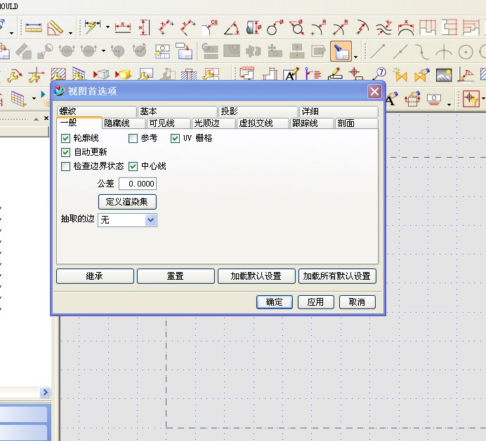

请问各位高手我在UG制图模块中每次都要设置视图的一些选项,比如:可见线等。比较麻烦,有较好的选择吗?谢谢大家!! UG制图.jpg

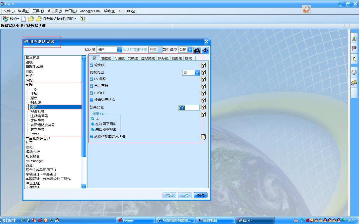

好像在这里可以进行设置,你看看!

谢谢!!!!!!!!我按照以上方法搞定了!!!

请问在哪里打开:“用户默认设置”栏

4 ~5 [- E# Q0 }# C$ l6 {, Z# N文件——实用工具——用户默认设置。

奥 这是 4。0的新功能 9 @& M- K/ J' p0 S

NX 6的原点首选项在哪里?
