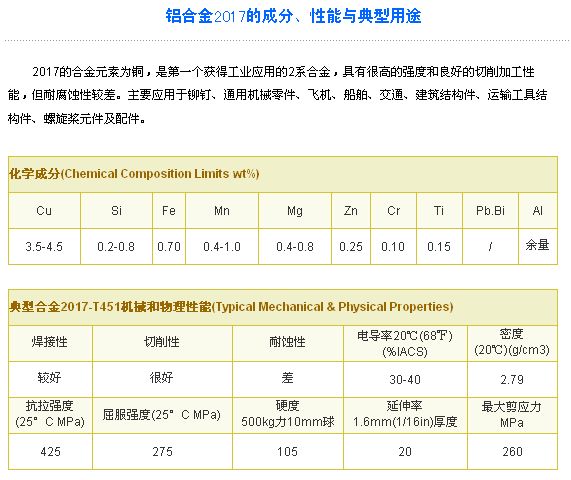

发表于 2008-3-7 16:32:18 | 显示全部楼层 |阅读模式 来自: 中国山西太原
请问:1、NF A 50-451中ALU 2017 A T4的化学和物理性质;; _* o. V( x) f1 s5 [% x1 s6 ?
        2、NF A 50-411/ST390中ALU 2017 ETAT T4的化学和物理性质;
" t5 B" j+ _8 O9 E                                     谢谢!
发表于 2008-3-7 16:48:47 | 显示全部楼层 来自: 中国四川绵阳
2017的合金元素为铜,是第一个获得工业应用的2系合金,具有很高的强度和良好的切削加工性能,但耐腐蚀性较差。主要应用于铆钉、通用机械零件、飞机、船舶、交通、建筑结构件、运输工具结构件、螺旋桨元件及配件。
