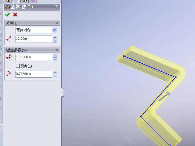

发表于 2008-3-9 19:20:59 | 显示全部楼层 来自: 中国广东中山
可以的,生成钣金时选择方向为两侧对称,或者左右两向都选上长度一样,就可以往两侧生成钣金件啦。' ~1 c) E, ~  E2 W; ]

发表于 2008-3-9 20:25:14 | 显示全部楼层 来自: 中国上海
有两侧对称的选项的

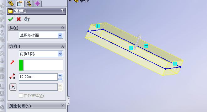

 楼主| 发表于 2008-3-10 21:28:55 | 显示全部楼层 来自: 中国浙江温州
回复 7# 的帖子
你好,谢谢你的答复,可能我还是没有说明白,我是说象钣金双侧拉伸,如图
