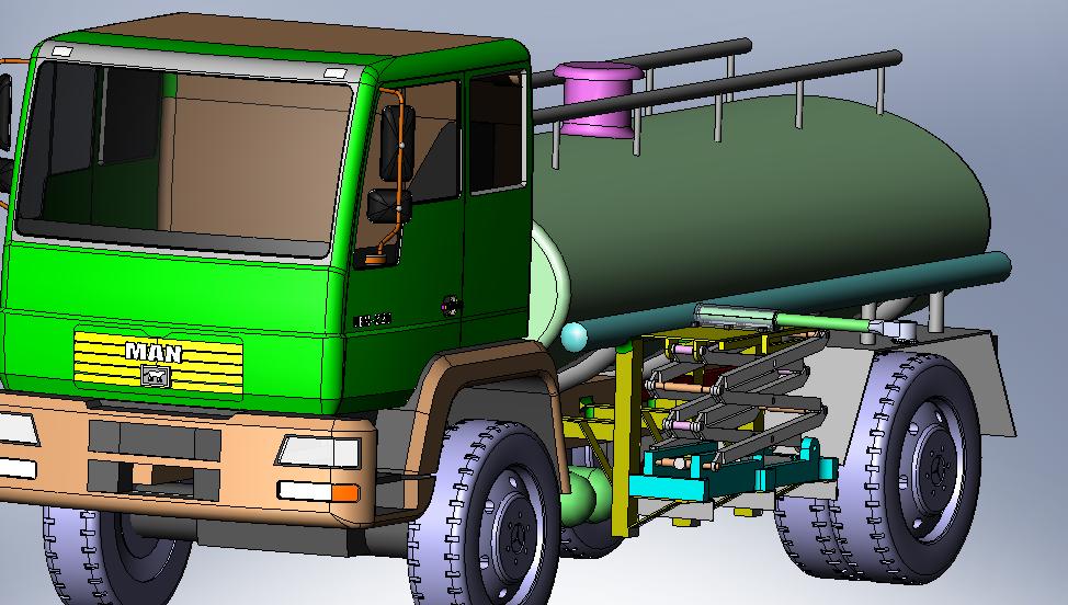

我 在做设计 用到了 剪式升降平台  总负载不是很大 不知道用气压缸做原动力 可不可以  * B) L, u. I: L  H& @
0 E6 e3 P/ w3 @2 \; m$ S4 G
另外 我的载荷不是 正好在平台上 而是通过平台上的手臂来加载的  ) r$ J8 n  V7 L  c' {! ]' h) U& L' ]
也就是说
/ E2 c# r- f$ _3 V/ a8 |! p; _* y' I' Q: U8 ?% U0 l  t$ K; h
给平台的是一个侧翻的力矩 7 y" g8 E1 P+ z& G. D
8 L$ V7 H9 U& G. `! l+ q# m
我知道这个平台在承受侧翻力矩方面不强 ! k0 M$ ^+ a% M. X
但不知道他能承受多大的力矩呢 . F2 s# D7 M, T; z+ F( M3 {0 e8 B, U
) {* @# I9 z/ S0 K' z+ P9 O: D
载荷为200多Kg 力臂最长时为1000mm 一般都在400~600mm之间
. E# S0 l  ~& |2 [. _5 s' [+ s6 d2 M5 v6 ~
- u( h3 ^1 P3 V( m8 f0 f6 @9 h. [还有 如果不行 该怎样加固 或改用其他的举升装置呢 4 I  q0 v+ L4 M* S4 s7 |
4 a+ W% `  p" [! J$ R- p8 m) ^2 U
下面是一张简图: E/ M; O" h. T% q9 G* P8 }

这要看具体的安装尺寸,因为气体压力不可能很大在通常情下不会超过0.8MPa,所以在支撑起同样重的东西时,可能其气缸或是其它的元件都要比液压的大一些.另外如果有较高的安全要求的话也建议用液压的,因为气体的可压缩性比液体要大得多,总是存在一些不稳定的因素.
