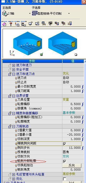

[求助] 关于cimatron “精铣侧向间距”
发表于 2008-3-7 21:30:29 | 显示全部楼层 |阅读模式 来自: 中国浙江宁波
我在“铣削外部轮廓”时我的刀路怎么做不出···
0 L, L6 \" x! U& K+ C" q# D  e0 @希望大家帮忙一下···
发表于 2008-3-9 16:27:15 | 显示全部楼层 来自: 中国山东莱芜
应该是轮廓偏移的问题
发表于 2008-3-10 08:21:40 | 显示全部楼层 来自: 中国广东佛山
在“轮廓偏移(粗加工)”栏输个数值,如“0.2”。即可。
