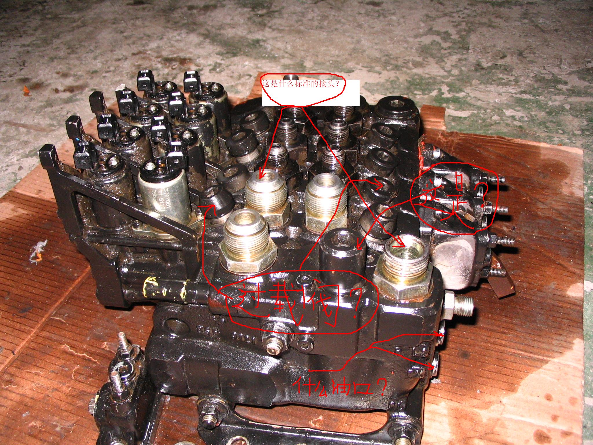

[求助] 帮忙看看这阀是哪个品牌的?

多路阀还是电动的?: O" F: _5 l$ c9 f! G# O. p( [
  I* l4 h9 z8 F3 ?  b接头应该是那种德标63°的吧(记不大清了),决不是24°的卡套的.
# I( ~7 N, N% U4 Y
- J) e0 |: S3 l( k! j3 }油口可能是过桥口(猜的)6 T& p* B7 W+ O% l" ?
) l. E' e4 H8 p3 [: w
这阀干吗用的?2 ?4 H/ K, f$ t3 d* Y7 b2 T- U$ I

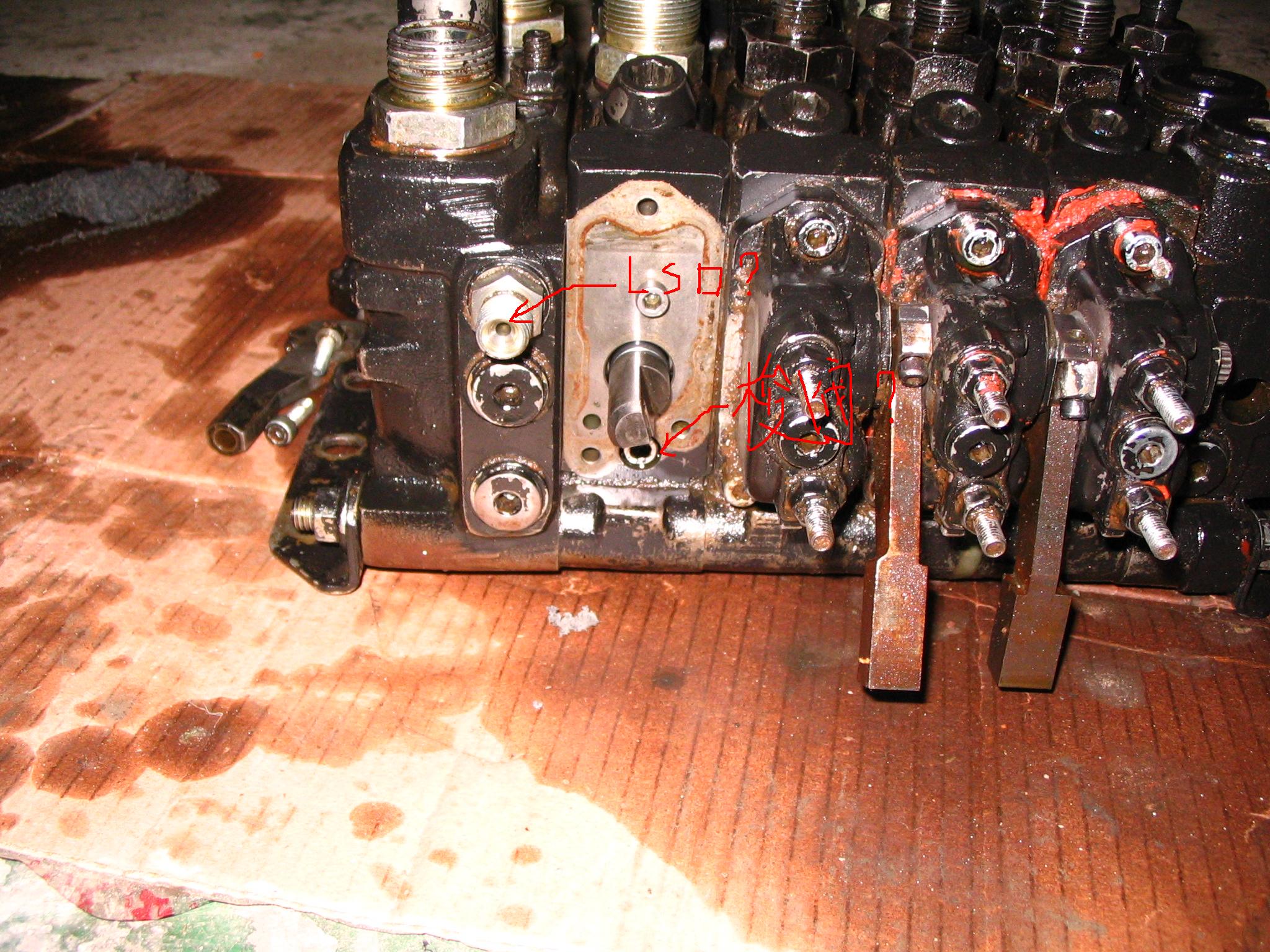

接头是扩口式管接头
6 O- m, I4 [: a! S你所标示的过载阀是正确的
) C* h1 E# G; d! b" H- i看来你的这个阀是负载敏感比例多路阀了,不知道是什么品牌* E/ ?2 i3 `. x: F; r, n' R
你标示的梭阀是正确的
. `; U: p( B1 Q, ]0 Y. r9 x在进油片上的阀应该是和二次溢流阀组成的一个大流量溢流阀
柠檬咖啡 + 3 积极应助

你可以找hawe问问啊,就算不是他们的,应该也能多点线索

谢谢大家,阀可能是布雷维尼 (Brevini )的负载敏感比例多路阀,但没有资料.接头是美制罗纹74°锥面接头吗?看外形有一点象球面.

首先说你的接头是60度扩口式的,可以不用O型圈直接密封的那种.内六角大一点的那个是固定螺栓,小一点是油道的堵.顺便我说一下,任何东西拿到自己的手里好好的看看人家的说明书,阀块上的简图,有些东西不是你看个图片就能认识的.但是基本的一些东西应该好好的去掌握.

谢谢guofang.内六角大一点的那个不是固定螺栓,小一点不是油道的堵,有弹簧.因为是帮别人维修的二手机器,生产机器的厂家已不在,机器也没有说明书,阀上没有标牌,所以希望大家提供提供一点线索,好去网上收集一点相关资料,这个论坛的高手还是挺多的,
