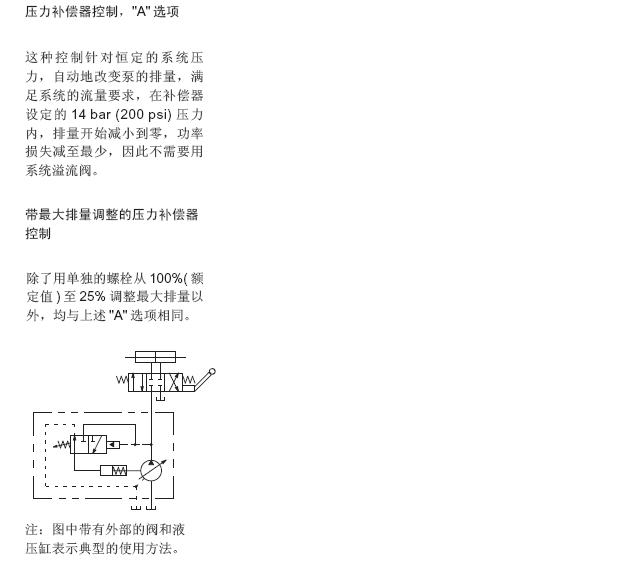

请高手说一下这个泵的工作原理?

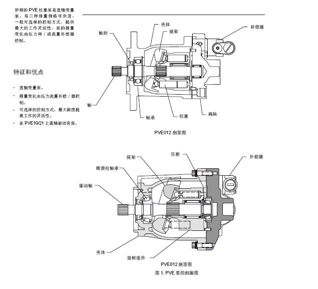

再贴一下这个泵的结构

恒压变量泵.5 p' F0 [$ x  t+ \- K! [
出口压力达到泵的设定压力以前,泵以最大排量工作,
2 Z, j1 z3 s5 ]- J2 m+ t& g) ~) @出口压力超过设定压力后,泵按照负载的需求供油.

没有见过这种简单控制的泵,一般压力补偿都回做成恒功率泵,这种控制的泵,我不知道怎么应用。
发表于 2008-3-8 20:33:23 | 显示全部楼层 来自: 中国浙江宁波
直轴式轴向柱塞泵,只知道调节摇架的角度来调节输出流量.
 楼主| 发表于 2008-3-8 20:51:41 | 显示全部楼层 来自: 中国广东深圳
个人理解是这样的:这个泵上有个调压结构,当系统压力小于这个调定压力时,油泵以最大排量输出.只有当系统压力超出调定压力时,流量逐渐变小.当系统压力超出调定压力14BAR时流量为零.具体是怎样工作的还请高手指点.
发表于 2008-3-25 19:52:37 | 显示全部楼层 来自: 中国安徽合肥
想了解这个,你最好是把泵分解了,看下它的结构,你就知了,纸上的东西,非常有限............
