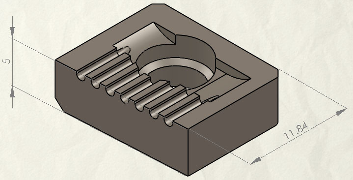

如图这个产品...   这是个成品..  现在要弄它的毛坯..  . Z; b+ L& Y; e1 y$ q5 x
毛坯的要求是.. 在尺寸为5的方向上的两个面单边延升0.3mm.   其它面单边延升0.25mm.
+ o/ `' F0 O. g" ~3 [但是中间的孔和槽子都保持不动...
6 `5 @# D8 }. s3 b# B" Q
4 \3 N6 ?% g' Z: o意思就是说,毛坯按单边0.25mm和单边0.3mm的值磨,最后要成这个成品..* v, i, l5 }& N" E& n- X
有没有什么比较快速的方法,直接利用这个成品图就很快地画出毛坯图?

我认为单击要成型的面,再击草图绘制,再击转换实体引用然后拉伸特征。依次类推。楼主可试试能否达到你想的效果。

这取决于最初零件的建模的特征顺序

用移动面命令试试看.

如果是08画的,可以直接点中面来拖动就可以的!

在草图中用“等距草图”功能试一试,会收到不错的效果

移动面应该是最简单的方法了

应该使用等距曲面功能最简单
