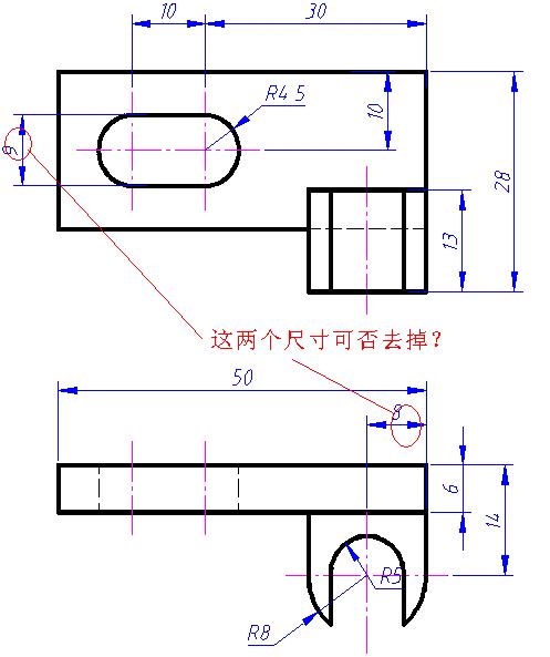

标注习题,附带的标准答案见下图3 {8 I6 z  s4 n5 `0 O9 C/ {0 u
觉得该标准答案有两个尺寸多余,不知各位有何高见?

这两个尺寸从理论上说是重复的,但并不多余,有了这两个尺寸,可以使看图更方便。+ T/ q; ]4 G  L' r" y( F. k
图纸中所标注的尺寸主要目的是方便了解图,不一定要求尺寸不重复标注。

不可以的,去了给机加工就不是很明显了

机加工件是不允许有重复标注的,因为重复标注后,会造成尺寸链混乱,导致加工和装配精度无法保证,甚至无法装配!

标注的目的就是让操作者能简单明确的知道设计者的意图,且易于操作,重要的定位尺寸,配合尺寸一定要标明,是否是重复标注并不重要,重要的是不能让操作者误解

不可以去掉。单从图纸来看,如不标此2处尺寸,两圆弧位置就没有被约束。

4 W, X0 |& v6 z$ w* p但是多餘的不是9而是R4.59 F: Y8 I6 R5 I) R

这两个尺寸都必须去掉,尺寸多余,不符合制图标准。

很显然,这两个尺寸是不能去掉的。' I3 R; \$ r0 w. p2 \  l
第一个“9“是表明长条形孔与R4.5的园相切的。而不是我们意识上主观认为习惯认为两这者因该是相切。7 U, i) A& s( p$ [" a' m$ |" K+ i9 c
第二个也是“R8“并不能表明其与零件右边缘相切。

尺寸重复了,取消掉R4.5和R8,保留9、8,这样就什么都清楚了!. a1 M7 h" Z8 n8 m2 M' F) h0 R

从机械制图角度说,应去掉尺寸9,把尺寸10改为尺寸19,其它尺寸全部保留。

尺寸9为多余的,尺寸8需要,因为它说明了切弧。

其实图 中的 槽宽 9并不多余 ,图中的R4.5最好标注为R ,不用将R的具体数值标注出来,因为两端的圆弧与槽的两边相切 的

这两个尺寸标注不重复。因为这两个尺寸标注出来,别人才会更清楚圆弧与直边是相切的。
