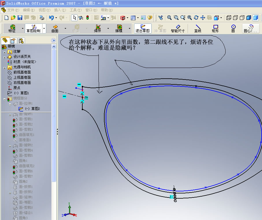

[已解决] 时刻在线等待,求助。看图
发表于 2008-3-8 14:55:17 | 显示全部楼层 |阅读模式 来自: 中国浙江嘉兴
希望各位给个确定答复,不胜感谢

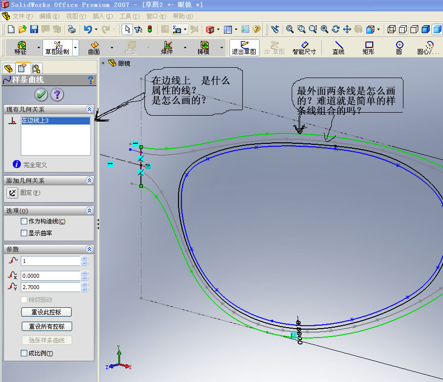

发表于 2008-3-8 16:50:37 | 显示全部楼层 来自: 中国广东揭阳
1.估计那两条线是引用的边线,在边线上的意思就是那条线是引用别的草图的3 ^5 E, D/ K* M
2.你的第二条线应该不是同一个草图中的,显示一下上面的草图1,看能不能看到,
发表于 2008-3-8 21:38:24 | 显示全部楼层 来自: 中国浙江温州
回复 1# 的帖子
用实体引用命令生成的线,是已经完成的实体的一边线的重合线。
发表于 2008-3-8 21:45:19 | 显示全部楼层 来自: 中国山东烟台
最外层两条线应该是简单的样条线组合,看一看样条线上的点可确定
发表于 2008-3-8 23:07:39 | 显示全部楼层 来自: 中国广东揭阳
原帖由 chenheag 于 2008-3-8 21:38 发表 http://www.3dportal.cn/discuz/images/common/back.gif
! l- B) [" I; C! A9 q7 s1 k( ^用实体引用命令生成的线,是已经完成的实体的一边线的重合线。
+ J( _# X& n9 K" Q/ ]
不是重合线的,应该是在你画图基准面上的投影线
 楼主| 发表于 2008-3-9 13:30:41 | 显示全部楼层 来自: 中国浙江嘉兴
到底是投影线还是重合线?各位 给 个解释 ,这个不是我画的,是 看别人的作品
发表于 2008-3-9 14:32:38 | 显示全部楼层 来自: 中国浙江绍兴
看上去好像是等距实体(样条线)后出现的结果
发表于 2008-3-9 17:51:11 | 显示全部楼层 来自: 中国山东烟台
同意七楼的说法,可能是样条曲线的等距线.
