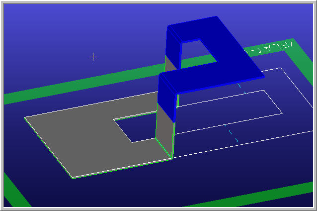

1.如下图所示钣金件,用UNFOLD PART无法展开;. g% d$ I+ m: u5 N( C( j) u5 H
2.有没有那个命令可以直接测量两个PART之间的最短距离?

发表于 2008-3-8 23:31:11 | 显示全部楼层 来自: 中国福建厦门
如果你不能展开三维,你可以用POST PROCESS里的UNFOLD,将展开到工作面上
发表于 2008-3-8 23:32:26 | 显示全部楼层 来自: 中国福建厦门
当然在OSD也可以变通处理,将零件从中间SECTION切开,然后分开展开3D.
$ G% a1 b# {4 _$ C" t3 D; d4 ^& D: h! y) @  U. F! ?; N8 J$ c5 v6 t4 O
[ 本帖最后由 TEST-STEVEN 于 2008-3-8 23:33 编辑 ]

谢谢各位的热情回答. 关于钣金件的展开问题,看来应该没有直接方法可以展开,只能用上面朋友说的那两种方法了.! E- c/ s6 H' a  B. G8 l

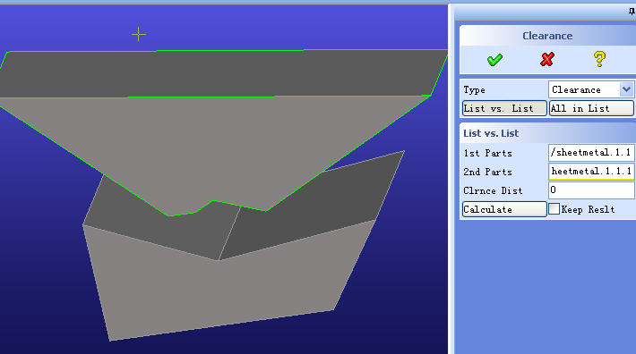

至于第二个问题,可能前面我表述得不清楚. 我的意思是有两个形状比较复杂的零件,相互之间不接触,但我需要测量它们之间的最短距离.不知道大家有没有好方法.
发表于 2008-3-9 15:40:44 | 显示全部楼层 来自: 中国上海
CoCreate Modeling 中能够直接测量两点、两线段、两个面,或者点到线段、点到某个面、线段和某个面之间的最短距离,使用命令Distance Between 2 Elements就可以。然而,直接测量两个实体零件之间的最短距离,是不可以的。不过,测量它们之间正对的两个面之间的距离,应该可以达到你的要求吧!

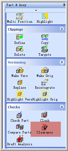

发表于 2008-3-9 18:46:09 | 显示全部楼层 来自: 中国福建厦门

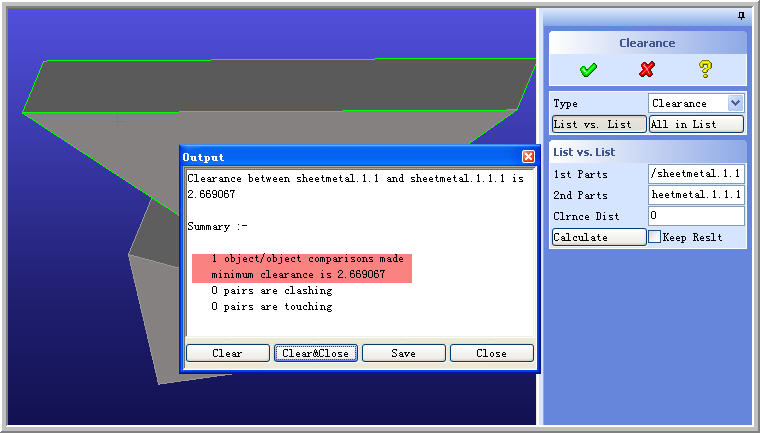

这个可以在2007版本实现,不过不是通过测量来做,而是通过检测来做.+ b! \% O, N1 V2 c$ u0 B
在零组件菜单中有一个检查间隙的命令,CLEARANCE.& H- R  E3 H3 Q- S
可以得到两个零件的最短距离

 楼主| 发表于 2008-3-9 19:01:38 | 显示全部楼层 来自: 中国广东深圳
回复 6# 的帖子
两个零件都比较复杂,单靠测量两个元素之间的距离非常麻烦.TEST-STEVEN兄的2007版本作法倒是一个好方法.可是我的版本是2005的.
 楼主| 发表于 2008-3-10 08:48:52 | 显示全部楼层 来自: 中国香港
回复 8# 的帖子
不好意思,前几天都是在网吧上的网,以为2005版本没有Clearance命令。今天到了公司已经用TEST-STEVEN兄的方法搞定。谢谢!

发表于 2009-2-8 09:22:03 | 显示全部楼层 来自: 中国广东佛山
原帖由 sailor911 于 2008-3-10 08:48 发表 http://www.3dportal.cn/discuz/images/common/back.gif
' J) C' i7 Y3 P& g不好意思,前几天都是在网吧上的网,以为2005版本没有Clearance命令。今天到了公司已经用TEST-STEVEN兄的方法搞定。谢谢!
9 c) s- b! |- K* I$ v8 Z8 n( Q6 C% T
8 P7 e  p/ A1 k: j- _
05版本有同样的命令,你可以仔细找一下,在part7assy命令组下
