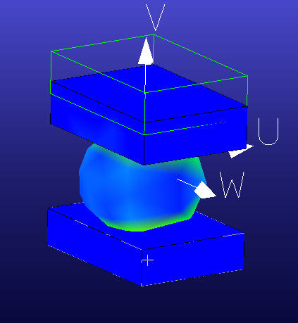

1.如下图所示,圆形橡胶圈被压缩,请问有没有办法用OSD作出从初始状态到指定位置的压缩运动模拟;6 F) f$ Q: T+ D$ X4 S, [0 C
2.请问有没有办法用OSD做出弹簧被压缩的运动模拟.

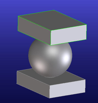

发表于 2008-3-10 09:52:11 | 显示全部楼层 来自: 中国上海
试了一下,用FE分析可以间接做出楼主需要的效果
# @6 y" ^7 z$ W8 y1 [' h但是球面是需要做个小平面出来,弹簧也是一样
参与人数 1三维币 +6 收起 理由
sytgos + 6 应助
发表于 2008-3-10 10:11:04 | 显示全部楼层 来自: 中国香港
能不能帮忙讲的详细点呢?通过什么模块的什么命令?
发表于 2008-3-10 10:53:29 | 显示全部楼层 来自: 中国上海
弹簧被压缩也是相同办法.暂时只能用FE anaysis做
& Q$ y$ {0 H5 t* a! x% m& R弹簧计算量太大,我机器不幸挂了
1 k; J1 A* ]. B5 G7 `% b) A# u$ o说明制作方法的话首先要会使用FE anaysis这个模块...
! V' Z% `0 F% {. G0 v/ n  M0 z首先是弹簧比较简单,两端平端处一端定义压力,一端定义固定段,网格,赋予材质,分析,即可
, s% A/ M# L: d' W' {板压球的话要吧他们放在一个组件下,对上板定义强制位移Enfcd displ,下板上表面固定
/ B; h# ^, E  ]" r/ j" m球与板接触面削平,球上两平面分别定义与板面接触mate reltn,最后网格,赋予材质,分析,即可
