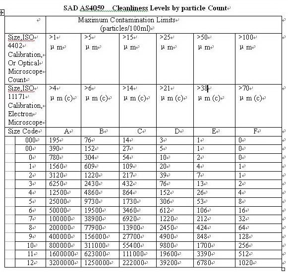

那位知道油液清洁度标准SAE AS4059的具体内容?

看看是这个么!
