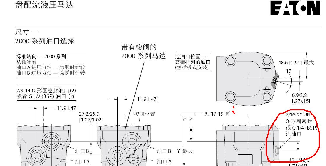

其它所有的马达都有外泄油口,为何摆线马达没有,它的泄漏油到哪里了?
发表于 2008-3-8 22:29:14 | 显示全部楼层 来自: 中国广西柳州
未命名.JPG 谁说摆线马达没有外泄油口?请看& q$ B2 J) L: S

大多数都有的,也有没有泄油口的,% o  S% `8 y8 ?9 x
还有一种情况就是,本身带的有,油路中没有接罢了,
$ U# E1 w' D8 h2 |不过根据经验,最好还是接一个的好!

要看你自己的选择的型号定,有些有、有些没有

一般情况下都会有的,但是你去看力源CM-F12F就没有泄油口

摆线马达有些可以不接泄露油,但马达内都集成了类似下图功能的阀,回油路背压高或马达串联使用时要单独接泄漏油口,不过条件允许的话最好接上,可以提高输出轴处油封的使用寿命!

泄漏的油到了回油腔,多台马达串联使用时或背压高时应接外泄油管。

都有,只不过有的马达将泄油引回到低压腔罢了.

有些摆线马达采用特殊的轴封,所以其可以达到较大的背压,至于要不要泄油是取决于你的!

样本上有选项:可以是内泄,也可以是外泄的

漏泄回泵体内了`

应该有的 因为不管你的油封好还是接梭阀 如果马达串联用 都有麻烦所以一般设计时都有的

我想主要还是看你的工况?原理楼上的朋友说了。) R& I) B3 h2 n/ i
很多情况用6楼原理图上的摆线马达。; E' S; D& {5 @0 `6 a$ U2 ?6 X  M
我们就有一款这样的摆线马达,为小压路机设计的。
