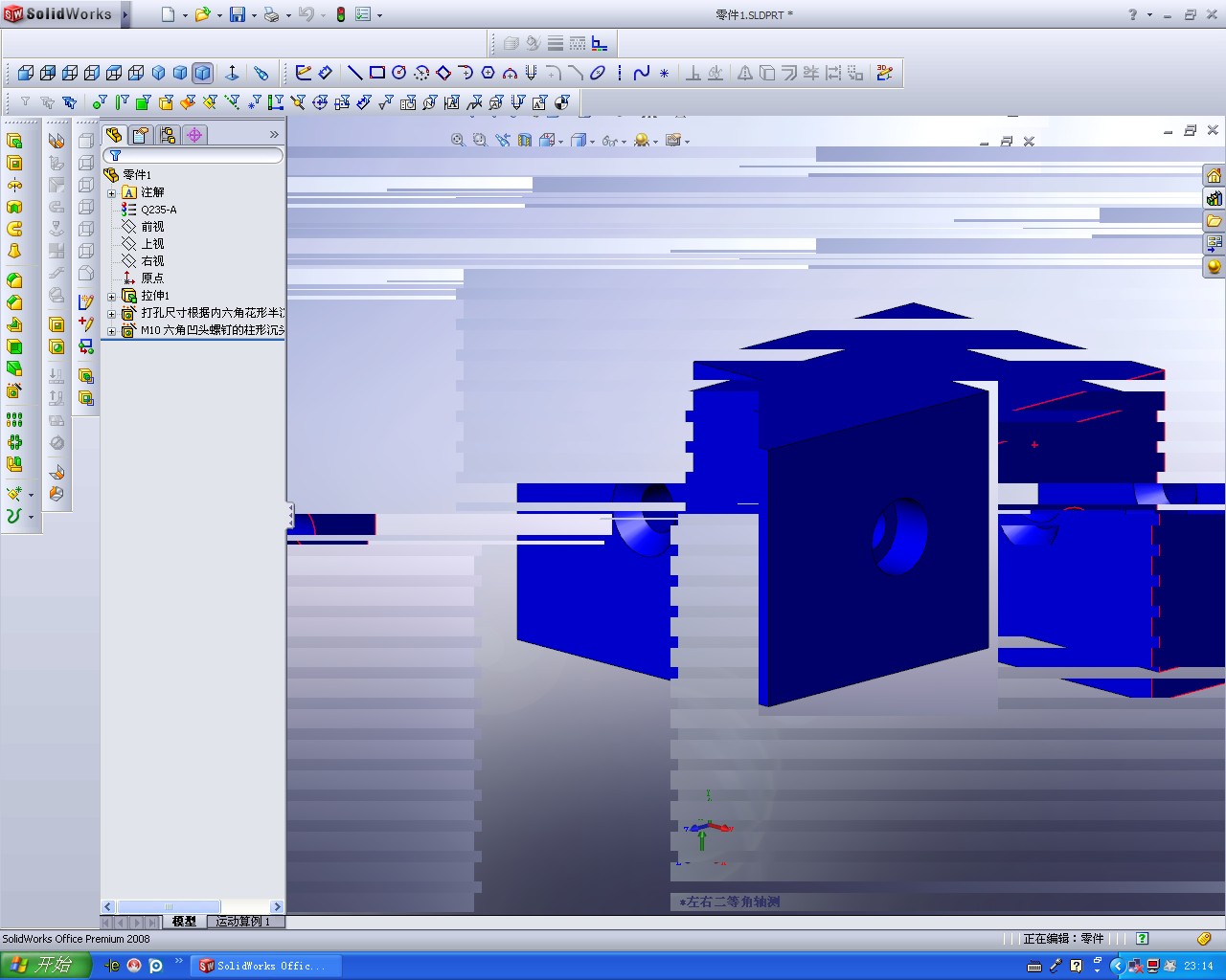

我用SW时,屏幕严重花屏,用其他软件没问题. screenshot.jpg 请高手帮忙

把你的机器配置弄上来,主要是显卡型号,还要驱动的版本!1 c0 v' y6 w$ B! x" P6 d

得了,你先给显卡找个最新的驱动!

显卡为七彩虹(NVIDIA GEFORCE 8600GT6 n! i3 I! f0 k1 e6 d! J
主板是技嘉的GA-P35C-DS3R) \3 `/ A: d4 t
显示器为优派vp920b

你先这样试一试!- W+ n6 S( x- G5 B1 s1 ?
8 N$ C- r* p8 ]! d. j3 S7 h) S对了什么时候变成这样的,还是开始就这样?
8 K$ |. g& T( o1 H# I2 z) s
# \" }' Q; t% H2 Z2 O& M. w" d1、找个最新显卡的驱动!装上,不行的话,删了,执行2
/ X* G/ i) t" b' r/ c4 B
- Z( U" }7 e! h5 V" k( B2、用显卡原带的驱动% k/ Q4 Y/ p2 f' R( \
0 }" P$ o) p% p  T应该就是显卡的问题,兼容性的问题,你就在显卡各方面下工夫就行,应该可以解决的!

应用其他二维软件及其他办公软件都正常,可用SW就有上面的情况.从我装机就有这个现象,只是装上SW2008反应更厉害了.郁闷死了.哪位朋友再帮我想想办法?

很明显,是显卡驱动问题.

在显卡驱动上找原因。

谢谢各位的提醒,我终于解决了这个问题
: O9 n8 O1 [  r1 D& y( b2 `1 M关闭显卡3D平滑处理,一切OK
