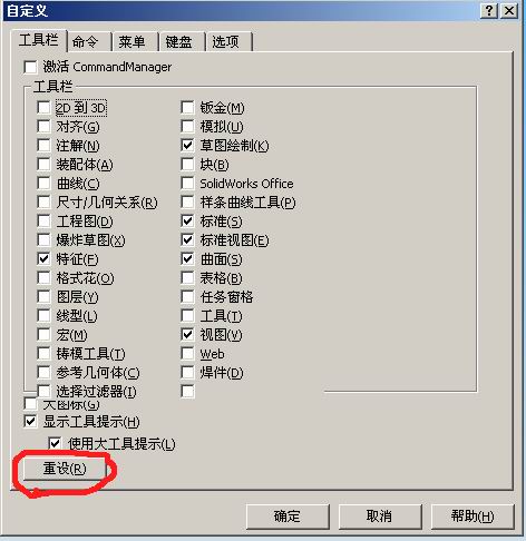

[已解决] 不小心在工具条中删掉了一些命令,怎样恢复到默认

在工具菜单下按自定义

在工具条上点右键选择自定义,打开“命令”页点击各条命令,然后将所需项目拖到工具条上释放就可以加进去了
