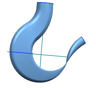

我在书上看到做吊钩的prt文件,自己试着做,但怎么也扫描不成我做的图片和文件如下:请会的网友指点指点!谢谢大家!

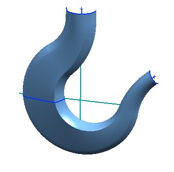

 楼主| 发表于 2008-3-9 15:40:17 | 显示全部楼层 来自: 中国江苏苏州
书中的原文件和图片如下:

发表于 2008-3-9 15:42:58 | 显示全部楼层 来自: 中国上海
用可变截面扫掠就行了
发表于 2008-3-9 17:40:41 | 显示全部楼层 来自: 中国山西朔州
你的小头曲线的起始位置反了,改过来就可以了。

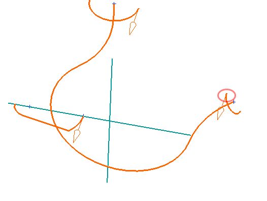

 楼主| 发表于 2008-4-17 16:30:44 | 显示全部楼层 来自: 中国江苏苏州
今天才发现是选择的时候错了!下面两组对比,就可以看出来。
