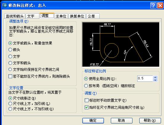

发表于 2008-3-9 16:05:24 | 显示全部楼层 |阅读模式 来自: 中国上海
由Proe转换为dxf的文件,在AutoCAD中打开时,修改尺寸的时候,尺寸数值变小,不知道有什么好的方法解决这个问题?! R3 t/ v/ S/ |! }0 a
8 D$ \) q( @! T% t4 P( ]) V. O
proe转换为autocad文件时,可以转换为分离的对象,但是这样不能修改编辑。
发表于 2008-3-9 16:17:34 | 显示全部楼层 来自: 中国广东汕头
标注文字变小你可以去改变一下"格式"-"标注样式"
- E& `3 D, q; U9 r/ ?+ J6 r3 R  t
1 n" M& s: ^1 o, W( m: U) j! u; d然后把里面的"全局比例"改大就可以.

发表于 2008-3-11 09:18:11 | 显示全部楼层 来自: 中国广东东莞
请问是文本形状大小,还是标注的数值大小,第1种,按2楼的,第2种,可用缩放比例调节!
