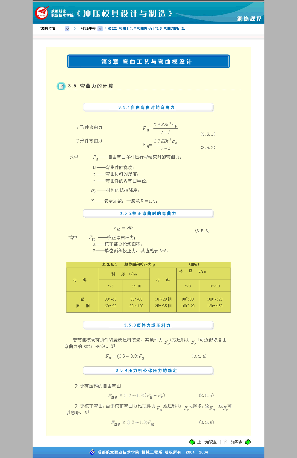

请教各位专家:折弯16mm厚的钢板需用多大吨位的压力机
发表于 2008-3-9 18:52:04 | 显示全部楼层 来自: 中国湖南衡阳
这不光是厚度吧,还要有长度,这可以通过力学公式进行计算的.
 楼主| 发表于 2008-3-9 20:35:35 | 显示全部楼层 来自: 中国河北石家庄
长140,厚16,折90度弯,需用多大的力,谁能帮我算一下,或者是用什么公式算告诉我也可,我急需,谢谢了
发表于 2008-3-9 22:44:33 | 显示全部楼层 来自: 中国上海
折弯力计算公式
9619 + 5 有效应助

 楼主| 发表于 2008-3-10 20:11:13 | 显示全部楼层 来自: 中国河北石家庄
长600,宽140,厚16,折90度弯,压力16MPa,我选的缸径是250mm,请教各位专家:我选的缸径合适么?还有做一个简易的压力机,液压和工作台面分开做,谁有压力机工作台面的图片,液压部分好做,只是工作台面我不知怎么做比较好,尤其是油缸的固定,谁有好的建议?
发表于 2008-3-10 20:37:58 | 显示全部楼层 来自: 中国湖南长沙
不知道楼主是做什么的,有什么问题可以大家讨论的,你可以参照C型冲床,因为的要求折弯的长度不长。油缸和工作台面直接用螺栓连接。
