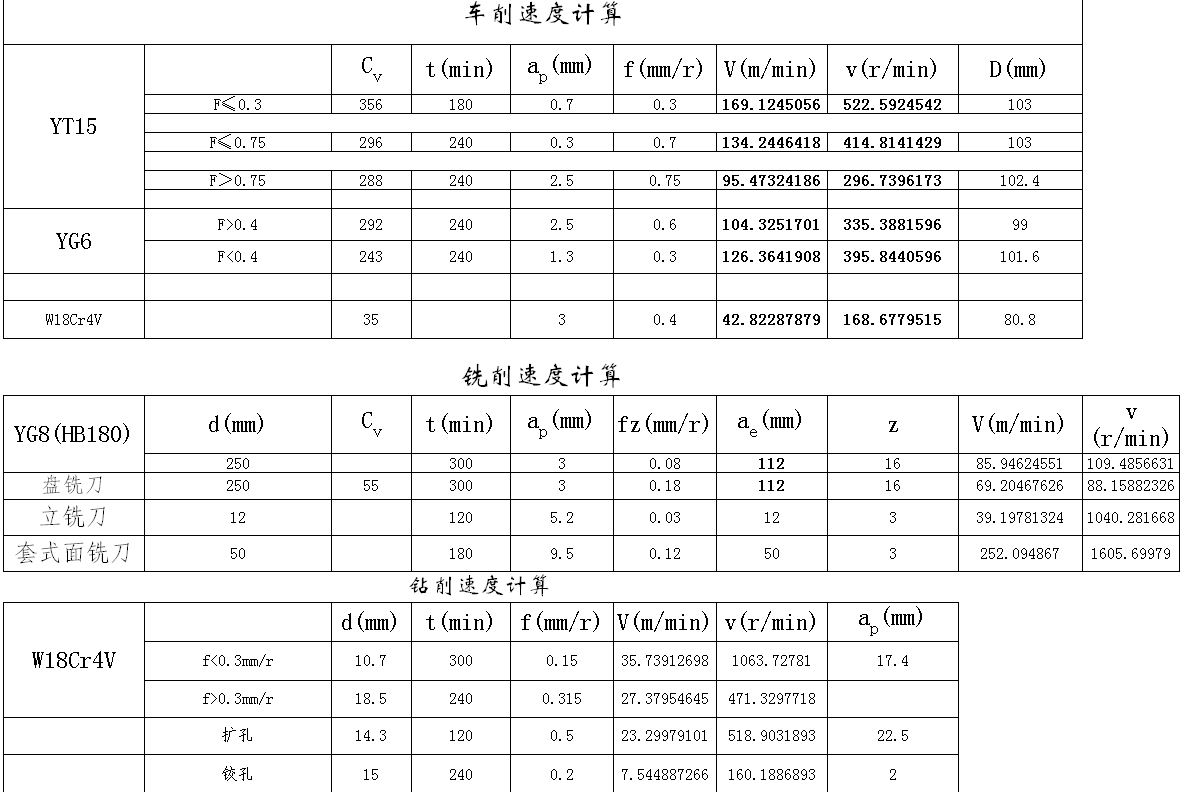

发表于 2008-3-13 21:36:13 | 显示全部楼层 来自: 中国山西太原
几种机床的切削速度可参照下表选取:
sxw68 + 2 应助
