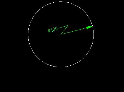

需要在哪里设置呀..找了好久没找到

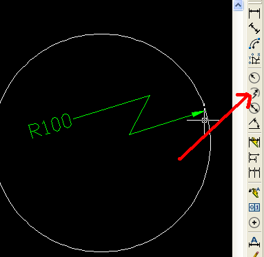

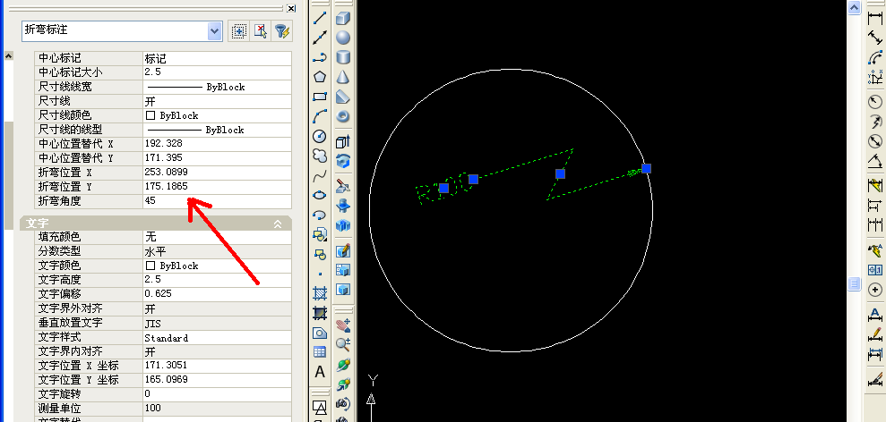

请看下图:5 n1 v; m! x- t+ N
. l0 I% \. L3 X; N( g+ ^
QQ截图未命名2.gif # t* c7 ]2 a2 V. _' f9 A
! ~3 z5 \' ~, I4 b% k5 f
QQ截图未命名.gif 3 s, w9 r4 f$ N$ \! k2 A2 `

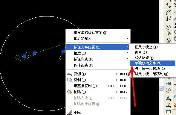

7 g3 K# v; |2 U  k; V选中尺寸线后点右键:
0 ]# {8 q+ S: v: K5 s QQ截图未命名1.gif

原来2004版的没有这个东东...
发表于 2008-3-9 23:43:44 | 显示全部楼层 来自: 中国广东广州
我用的是06版,04版没用过
发表于 2008-3-10 13:17:22 | 显示全部楼层 来自: 中国上海
CAD2004没有该命令 :L
