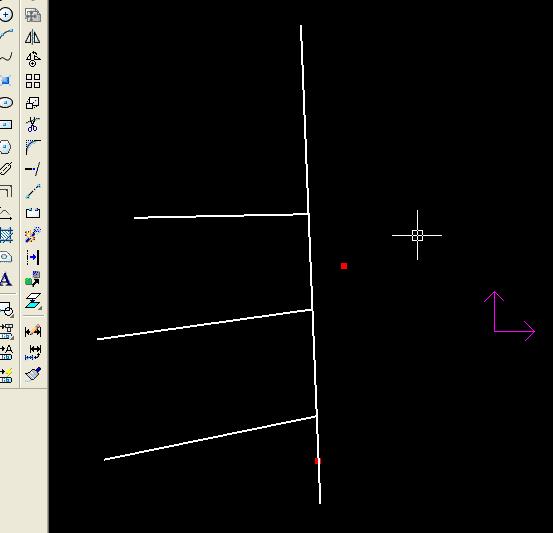

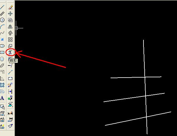

9 t. c# @9 j" v( r& n( o如下:
4 ^8 M+ W# j8 @, g: T3 ` 1.JPG . T% V) X4 s5 W

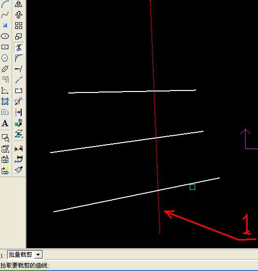

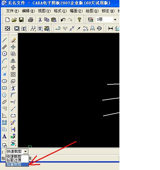

: j, d; e& ]8 _6 j9 ^选“裁剪”后,改换裁剪条件。(按ALT+1切换)( y9 f7 b8 I$ \; U* {
3.JPG   G& @7 b6 v" V+ b1 {- Y
箭头所指1为边界线$ y- @, ]1 c' p2 z- a

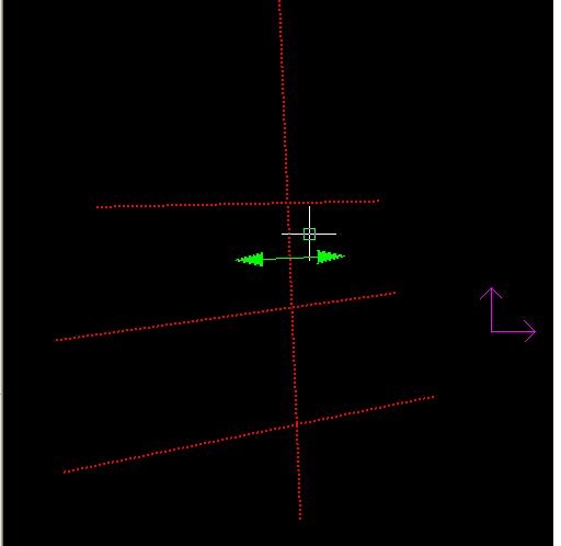

. {( E+ |4 F2 Y& t4 i! g/ q鼠标从右下向左上拖动,框选另外三条要裁前线。
) H1 A0 m& e1 u9 R. K 5.JPG 6 y/ i  {7 T5 l2 m) N, {
根据提示选择要前去的部分9 @0 v# f8 X- v3 `3 W1 [
& m4 A+ g: y: K- r1 j( Y- B 7.JPG 9 W$ [- {& p; w$ p
/ z; r  c, v& ?$ G0 ^
