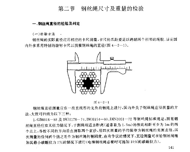

如何正确测量钢丝绳直径
发表于 2008-3-10 15:48:38 | 显示全部楼层 来自: 中国浙江温州
GB/T 5972-2006               《起重用钢丝绳检验和报废实用规范》有详细说明,用宽钳口游标卡尺,在相距1M左右测量2个位置的互相垂直的水平方向的4个直径读数,取平均值。好像是这样吧。

发表于 2008-3-14 21:24:05 | 显示全部楼层 来自: 中国安徽淮北
楼上的,应该是在同一个切面,水平和垂直各测量1次,取平均值,至于其他处的,一般取3处切面,再取平均值。

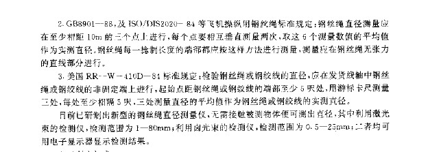

发表于 2008-3-14 22:20:02 | 显示全部楼层 来自: 中国福建泉州
摘自《钢丝绳检验实用手册》
